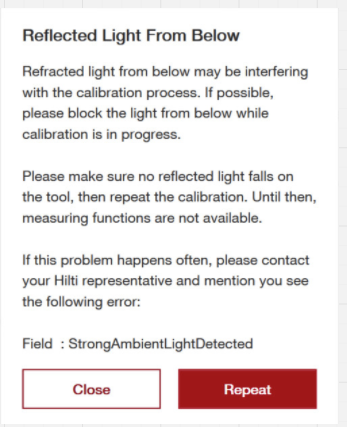

本文解释了导致“来自下方的反射光”错误的原因,并提供了您可以采取的实际步骤,以解决该问题并成功重复现场校准。
相关子错误代码:“现场:检测到强环境光。”
此错误发生的原因
在现场校准过程中,仪器必须使用其光学系统观察内部参考信号。这些测量依赖于干净且受控的光路。
当不需要的光线从仪器下方进入光路,干扰这些测量时,就会出现“来自下方的反射光”错误。
简单来说:
仪器检测到了它未预期、来自错误方向的光线。
发生这种情况时,校准测量变得不可靠,仪器会停止该过程以保护精度。

解决方法最佳实践:减少反射光
更换安装位置
如果可能,将仪器稍微移动到以下地面表面:
  • 颜色更暗
  • 反光性更低
  • 哑光而非光亮
即使移动一两米也能显著减少反射光。
遮挡仪器下方区域
如果无法更换位置:
  • 在仪器下方地面放置非反光材料(纸板、布料、哑光盖布)
  • 阻挡直射阳光照射仪器下方地面
这通常能立即解决问题。
调整室外工作时间
当太阳处于低角度时:
  • 等待太阳角度变化
  • 避免在早晨或傍晚有眩光时进行校准
关闭或重新定位工作灯
确保校准期间没有灯光向仪器向上照射。
重复校准
一旦减少或消除反射光,重复现场校准。在大多数情况下,光学条件干净后校准将成功完成。
