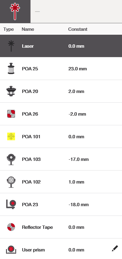

我在哪里可以看到Hilti棱镜的棱镜常数?
Hilti让查找棱镜常数变得简单。
查看方法:
  1. 点击屏幕顶部的目标图标
  2. 打开目标选择菜单
  3. 您将看到所有支持的Hilti棱镜和目标,以及它们对应的棱镜常数
有关每个目标及其可实现测量范围的更多详情,请参阅这篇支持文章。
实际应用中:
  • 常见的Hilti棱镜和目标已具有已知的预定义常数
  • 软件会自动将正确的常数与所选目标关联
  • 用户无需计算或理解棱镜物理原理
除非您使用的是Hilti标准目标列表中未包含的棱镜,否则通常无需输入或记忆任何数值。只有“用户棱镜”常数需要手动输入。

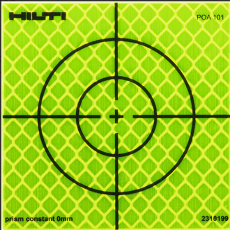

  • 反射胶带:0.0 毫米。
    距离直接测量到附着在表面上的胶带。
    POA 101()是一个很好的例子。在Hilti施工放样中,POA 101有自己的目标图标,因为全站仪可以自动对准它。普通反射胶带通常需要用望远镜手动瞄准。

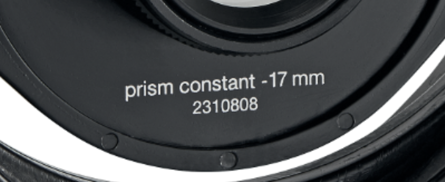

如何找到“用户棱镜”的棱镜常数?
棱镜常数由制造商定义,而非软件。
您通常可以在以下地方找到:
  • 直接印在棱镜壳体上
  • 包装上
  • 购买时提供的产品文档中

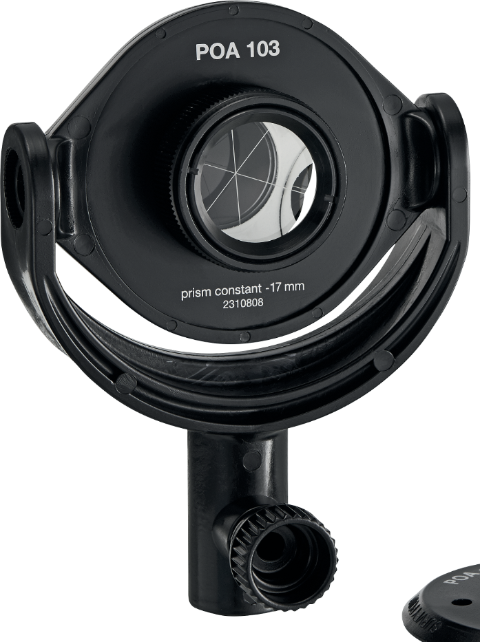

例如,在POA 103上,棱镜常数清楚地标记为−17 毫米。大多数棱镜制造商遵循类似的标注规范。
几乎不可能存在没有定义和标注常数的棱镜。如果您使用的是经验丰富的测量员已设置的非Hilti棱镜,该测量员几乎肯定知道正确的数值。
