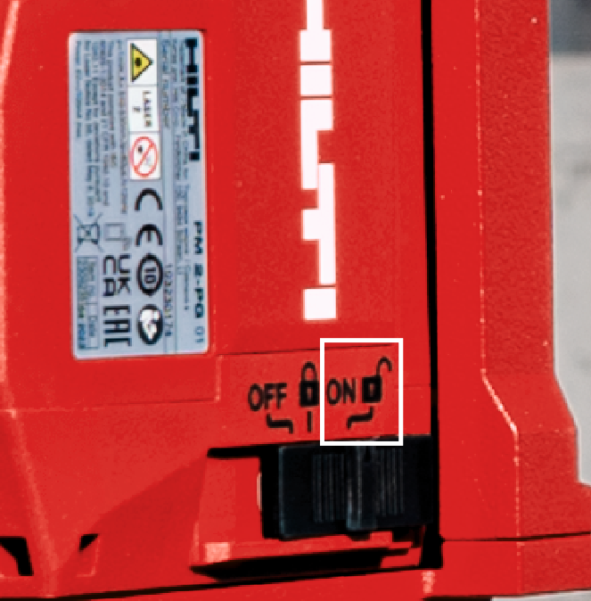

重要用户信息 - 将 POA 70 保持在“解锁”位置
激光器的摆锤必须处于自由解锁位置,才能在棱镜下方提供真实的铅垂点。如果 POA 70 处于“锁定”状态,则无法保持垂直铅垂。
