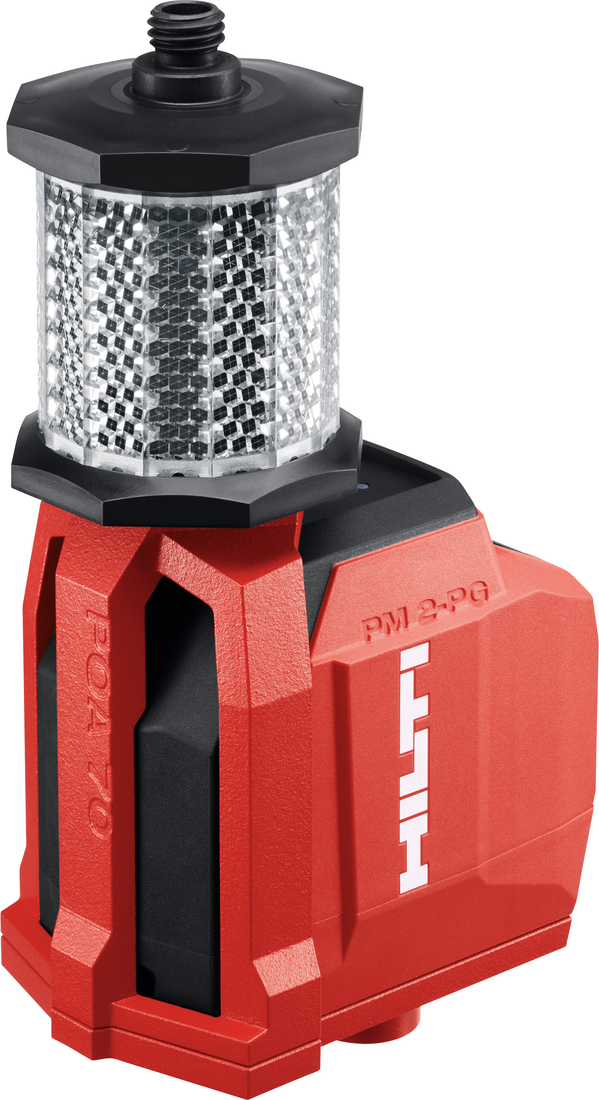

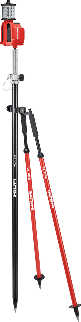

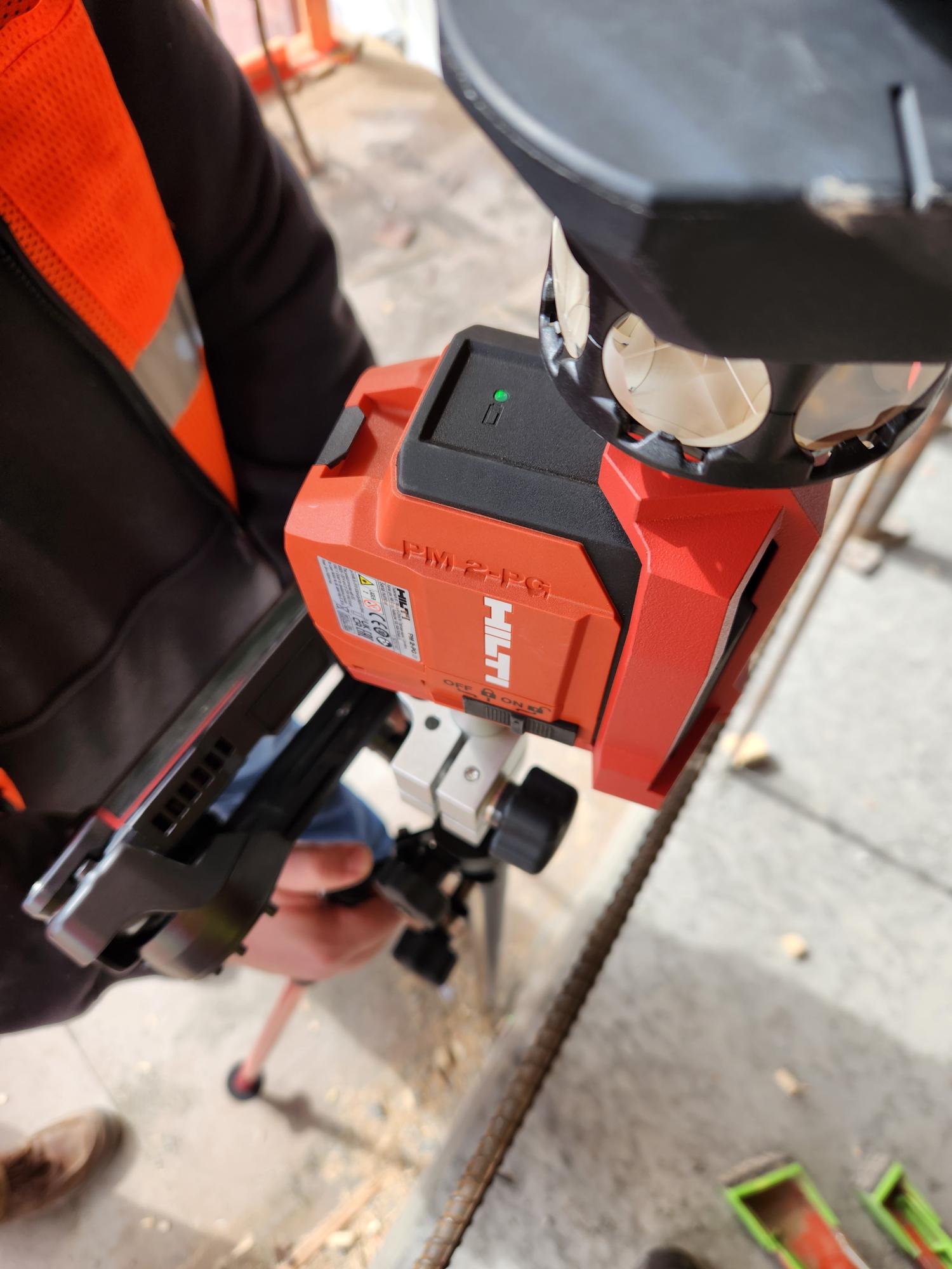

无需复杂设置:POA 70布置点激光器是标准的Hilti两点垂直激光器,可快速固定在您的棱镜杆顶部。固定后,旋上棱镜即可开始工作。无需调整软件或硬件;它是一个“即插即用”的解决方案。

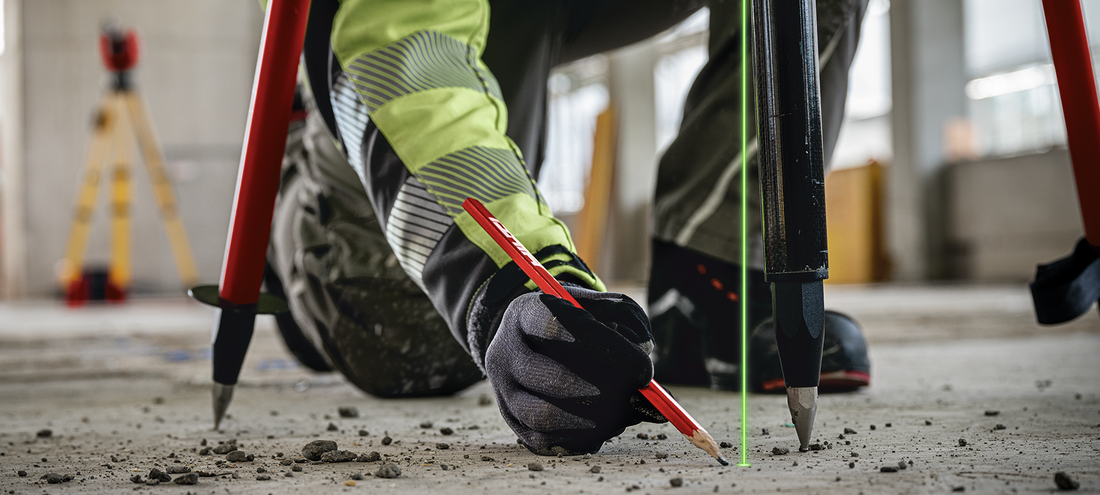

  • POA 70利用垂线机制将棱镜中心与地面或天花板上的绿色激光点对齐
  • 设计满足布置精度要求(关键应用中精度为+/- 3毫米(约1/8英寸))
即使棱镜杆位置不完美,依然保持精度——降低人为或设备误差风险。

    • 原因:望远镜测量棱镜中心,该中心已直接位于自调平Hilti激光垂线的摆锤正上方。杆高和杆倾斜不会影响摆锤的精度。只需确保您的倾斜不超过垂直激光的可见范围。

  • 碎石、泥土或草地可能使使用棱镜杆识别点位变得困难
  • 稳定POA 70以识别精确激光位置,确保布置的准确性和速度
使用POA 70:在杆附近的小区域内定位激光,并轻松清理杂物(甚至用脚),以找到点位。

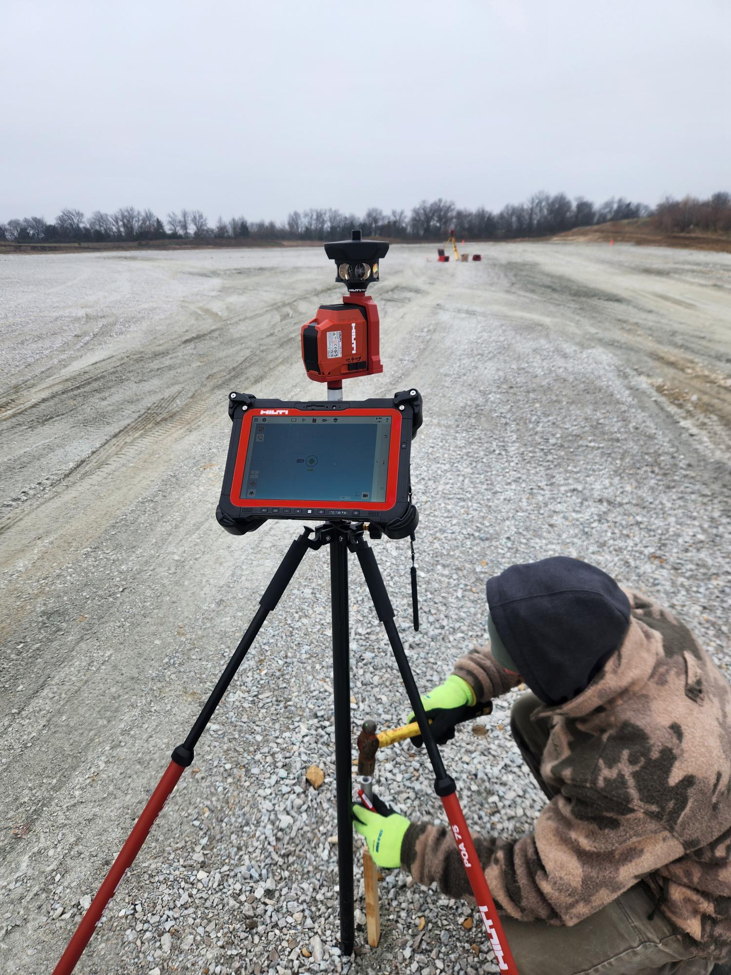

桩基安装与调整
  • 在敲打桩基(用于点位或高度参考)时,用户可以:
    • 每次敲击后调整位置
    • 保持激光与桩基中心对齐
使用POA 70:实现安装过程中的实时校正,无需尴尬地将棱镜杆固定在狭窄桩基顶部。

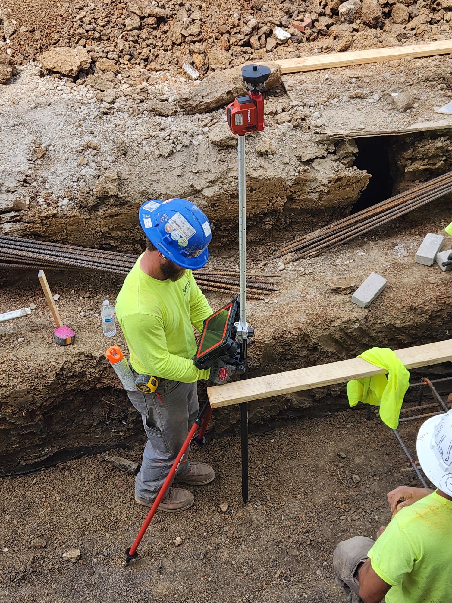

受阻区域(钢筋、狭窄空间)
  • 钢筋密集或障碍物阻碍棱镜杆放置
使用POA 70:棱镜杆可在所需点附近稳定,而POA 70可调整以确定拥挤区域内点的位置。

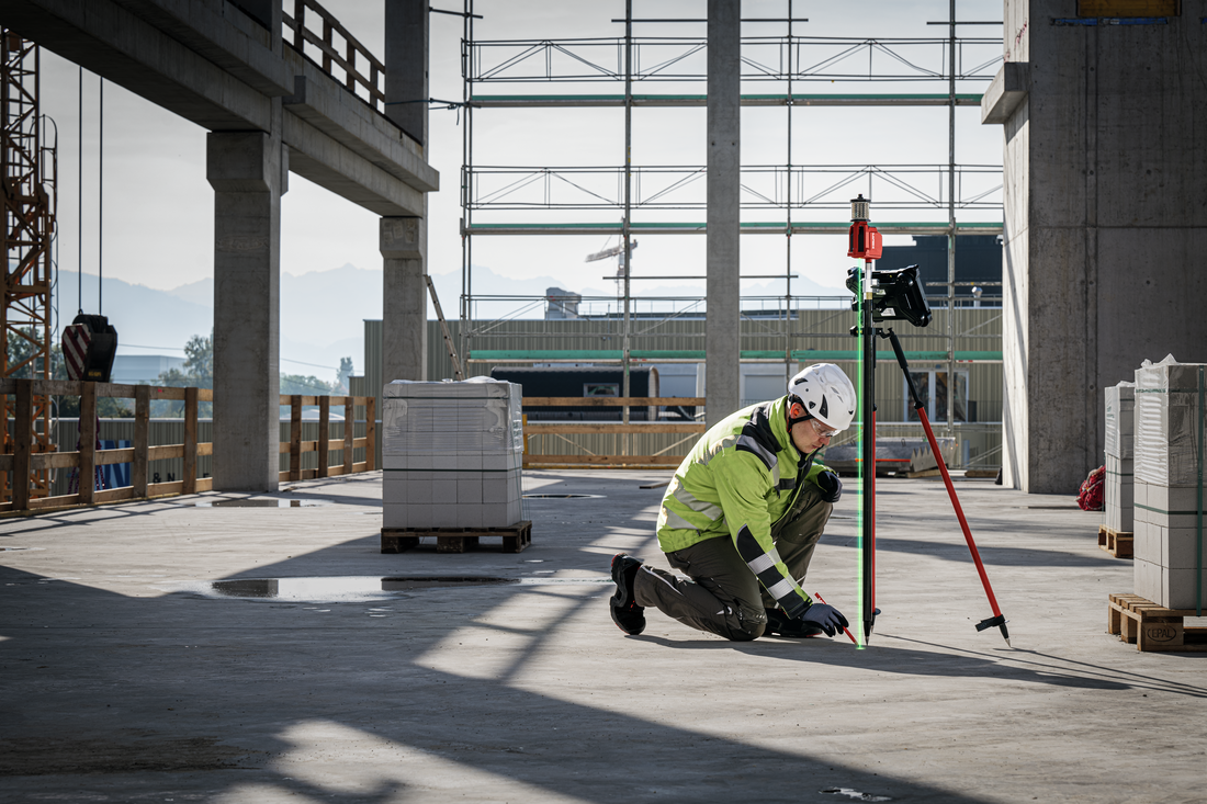

同时可视化地面和天花板点
得益于POA 25底部和顶部中心的贯通孔,用户可以在地面标记布置点,同时轻松参考其垂直对齐情况。这使他们能够快速向上查看并可视化该点在天花板上的投影位置,或识别潜在冲突,如风管、喷淋管道或其他障碍物。

POA 70为布置标记提供高效且精确的视觉参考。尽管激光位置略高于棱镜中心,但系统设计可在典型施工公差范围内保持精度。若棱镜杆倾斜,可能出现轻微偏差。对于要求最高精度的关键点,建议使用标准棱镜工作流程进行验证。
以测试环境为例:在1.5米高度,考虑激光摆锤与棱镜偏移,以及棱镜杆可能的倾斜,轻微约1.7°的棱镜杆倾斜导致约3.7毫米(约1/8英寸)偏差
如果POA 70倾斜过大,摆锤激光将不再可见,迫使您重新调整棱镜杆。这反而进一步提升了保持精度的能力。
