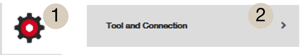

На вашия PLC таблет отворете софтуера HCL, като натиснете иконата HCL. След като се отвори, отидете в зъбчатото колело за настройки (1) > раздел "Инструмент и връзка" (2).

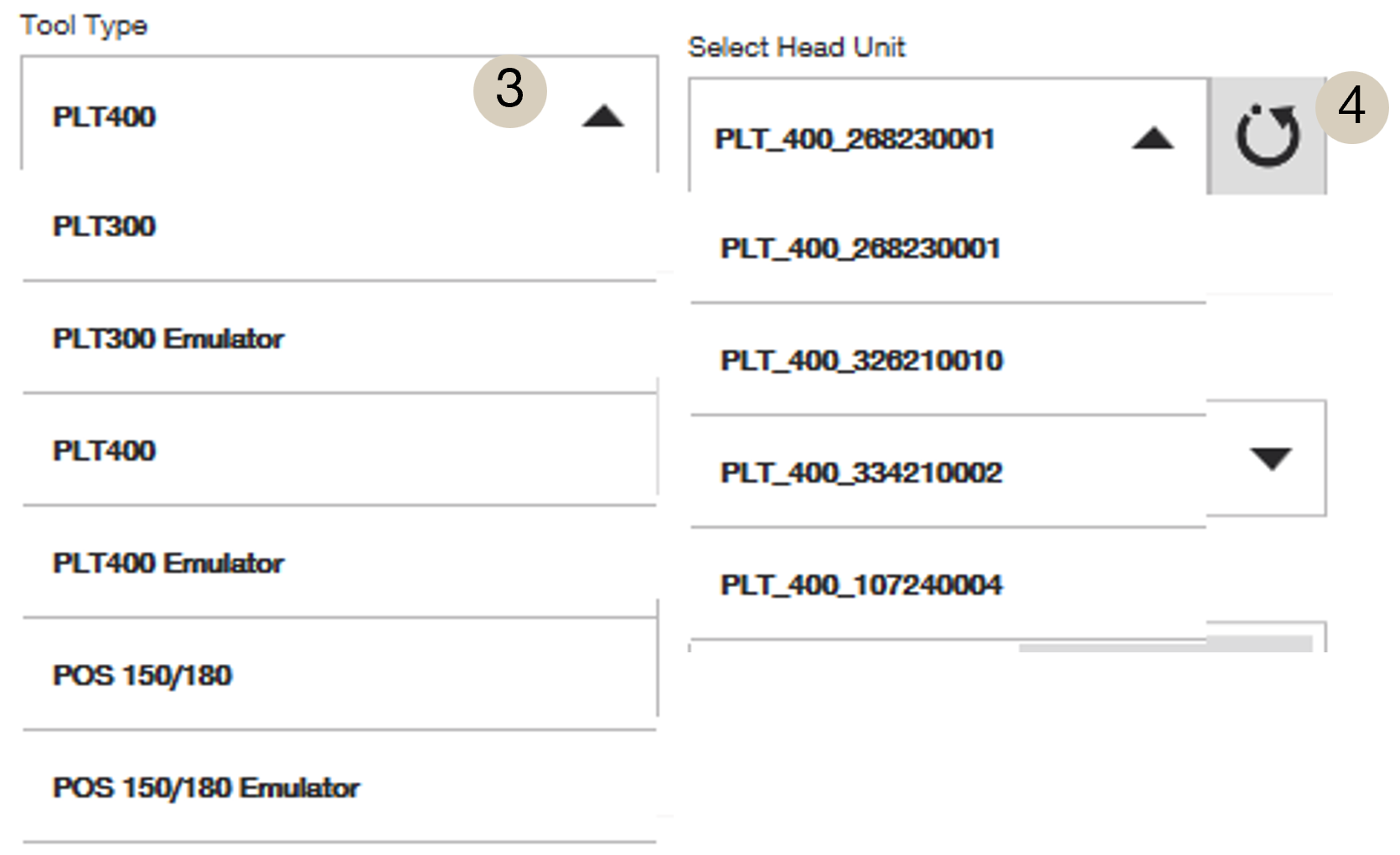

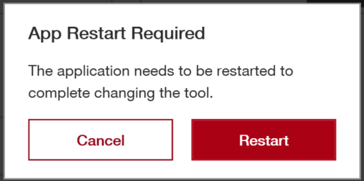

Уверете се, че типът инструмент, с който работите, е избран от падащото меню (3). При смяна на типа инструмент, HCL ще ви подкани да рестартирате приложението, за да превключите инструмента.
След това, в същите настройки, натиснете иконата за обновяване под "Избор на главно устройство", за да намерите вашето главно устройство от наличните опции (4). След като изчакате няколко секунди, вашият таблет и инструмент трябва да са свързани и готови за използване.
Tool Select and Serial Number.pngНеща, на които да обърнете внимание при свързване към инструмента
Не избирайте опция "емулатор", когато се опитвате да се свържете с главно устройство. Опциите за емулатор са само за пробни/тренировъчни цели и няма да се свържат с реален инструмент.
Относно числата, свързани с главните устройства в менюто за избор: това са сериите номера на инструментите, които софтуерът намира в обхват. Ако се притеснявате дали сте избрали правилното главно устройство за свързване, можете да видите серийния номер на вашето главно устройство на стикера в отделението за батерията на инструмента.
