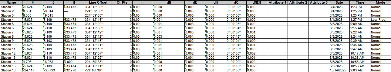

Информация в таблицата на отчет за станция
Веднага след заглавката се появява таблица с всички станции, свързани със задачата на проекта, от който е експортиран отчетът:
Ето списък с това, което се предоставя:
  • Име: Име на точката на станцията
  • NEH: Координатна информация за станцията
  • Контролни точки: Тези данни показват броя на контролните точки, които са измерени по време на процеса на станциране.
  • hI: Това е височината на инструмента, въведена на таблета след станциране (вероятно често само при над контролна точка станциране).
  • dN, dE, dH, dO: Тези показват отклоненията на вашата станционна настройка след като са измерени контролни точки и е изчислено местоположението на станцията.
  • Атрибут 1-3: Всеки ръчно добавен атрибут, добавен към станционната точка в софтуера.
  • Дата/Час: Времеви запис кога е извършено станцирането.
  • Режим: Показва дали инструментът е бил в нормален или нискочестотен калибрационен режим по време на станциране. Вижте тази статия за калибриране, за да разберете разликата между режимите.
