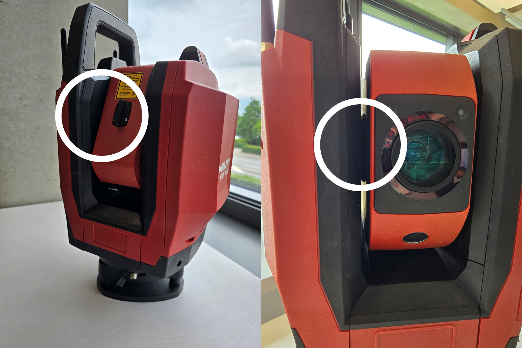

Ochrana teleskopu na vertikální ose
Pamatujte, že nástroj se otáčí jak na horizontální, tak na vertikální ose. Pro vertikální osu konkrétně existuje „konec dorazu“, který pokud je příliš silně zablokován, může poškodit vnitřní kabeláž nástroje pro teleskop. Takové poškození způsobí selhání kalibrací v terénu.
Buďte opatrní při otáčení nástroje vertikálně a dávejte pozor, když se blížíte k „konci dorazu“. Konec dorazu se nachází na místě, kde je čočka nástroje směrem dolů.
