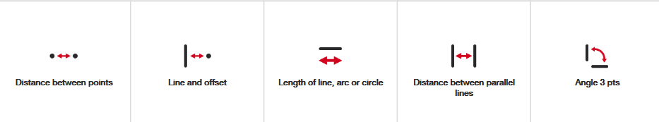

Následující funkce na tabletu vám mohou pomoci objasnit rozměry kontrolních bodů, které vaše data, jak byla importována, vyžadují:
  1. Vzdálenost mezi body
  2. Čára a odsazení
  3. Délka čáry, oblouku nebo kruhu
  4. Vzdálenost mezi rovnoběžnými čarami
  5. Úhel ze 3 bodů
Neváhejte použít jakoukoli z těchto funkcí měření dat k ověření dat ve vašem souboru na tabletu. Pokud se měření digitálně nezdají správná, určitě nebudou správná ani v terénu.

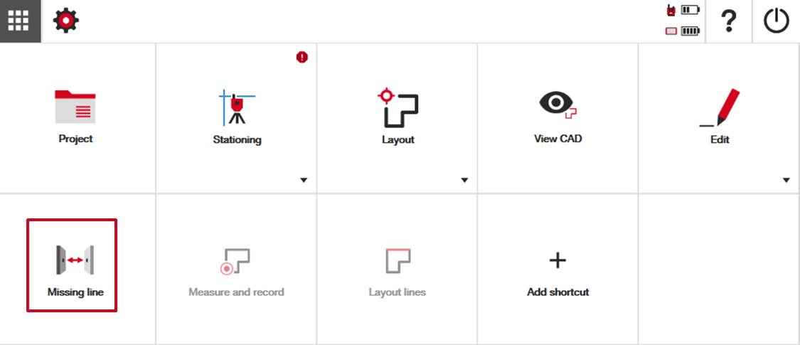

Základní metoda 1: aplikace Missing Line
Aplikace "missing line" je vylepšená pásma, která dokáže měřit nejen horizontální vzdálenosti, ale také sklon, výšku a úhly mezi dvěma body.
Poté, co jste ověřili vzdálenost (a/nebo úhly), které by měly mezi vašimi kontrolními body existovat, jednoduše otevřete "missing line" a začněte měřit mezi body. Při měření ověřte, že data, která vám "missing line" poskytuje, odpovídají tomu, co říká váš digitální soubor. Pokud se neshodují, konzultujte své zjištění s geodetem, generálním dodavatelem nebo projektantem.
