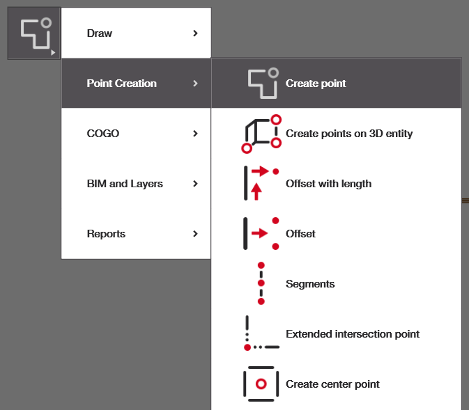

    • Pro otevření z levého bočního menu postupujte podle cesty: Kreslení > Vytváření bodů > Vytvořit bod

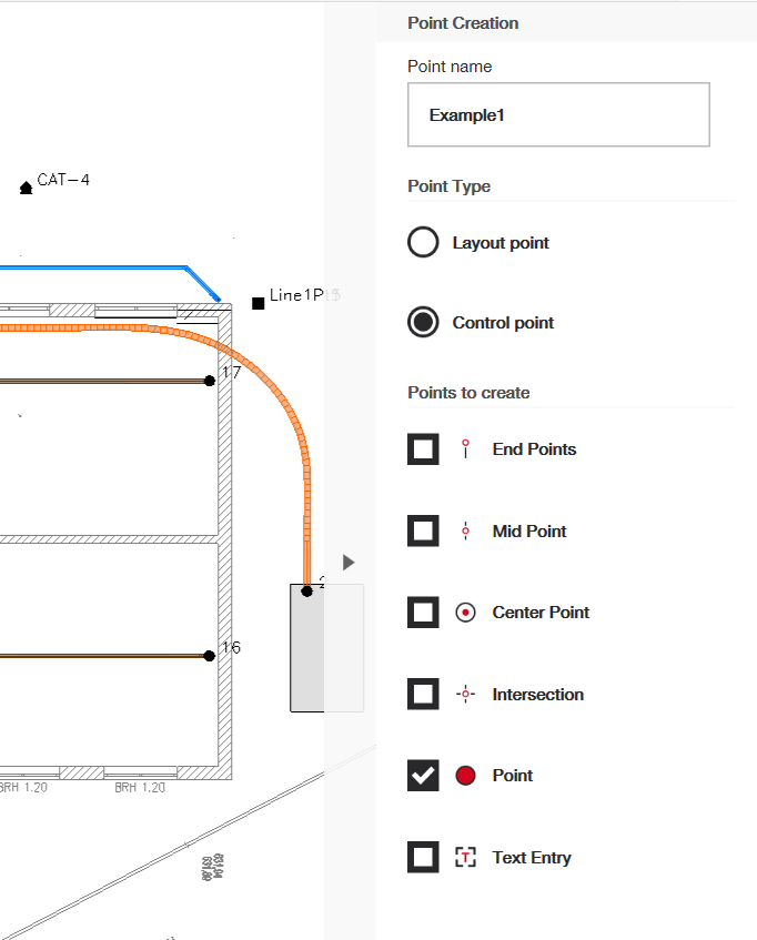

  3. Vyberte typ bodu a objekt a vytvořte bod: vyberte, kde chcete mít svůj bod, vzhledem k čemu a jaký typ bodu to je.
Jakmile máte otevřenou aplikaci, přejděte do menu vytváření bodů napravo na obrazovce a začněte zadáním názvu bodu. Poté vyberte typ bodu, který chcete: zda "kontrolní bod" nebo "rozmístěný bod". Kontrolní body jsou pevné lokace na staveništi, obvykle stanovené geodetem, a slouží k umístění vašeho nástroje a zajištění přesných měření. Mezitím rozmístěné body jsou konkrétní místa, která chcete označit nebo na nich stavět, importovaná nebo vytvořená ve vašem projektu, a ukazují, kde by měly být věci instalovány nebo postaveny.

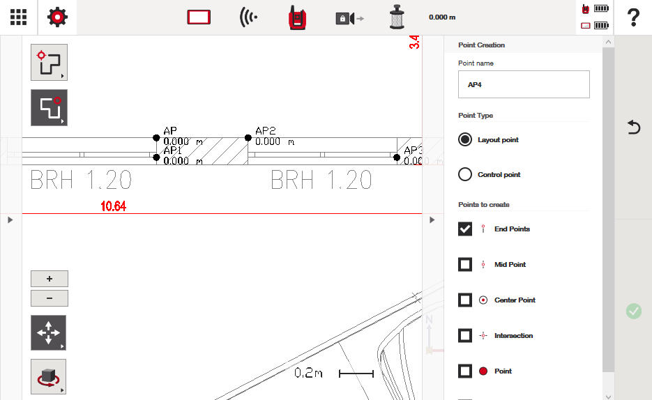

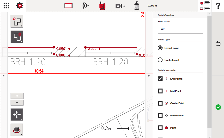

Při pohybu po obrazovce vytvořte tolik bodů, kolik chcete, a potvrďte zelenou fajfkou. Poznámka: při vytváření více bodů najednou si software ponechá "název bodu" jako předponu všech vašich bodů a jednoduše jim přidá číselné pořadí jako příponu.
