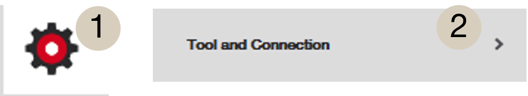

Åbn HCL-softwaren på din PLC-tablet ved at trykke på HCL-ikonet. Når den er åben, gå til indstillingshjulet (1) > fanen "Værktøj og forbindelse" (2).

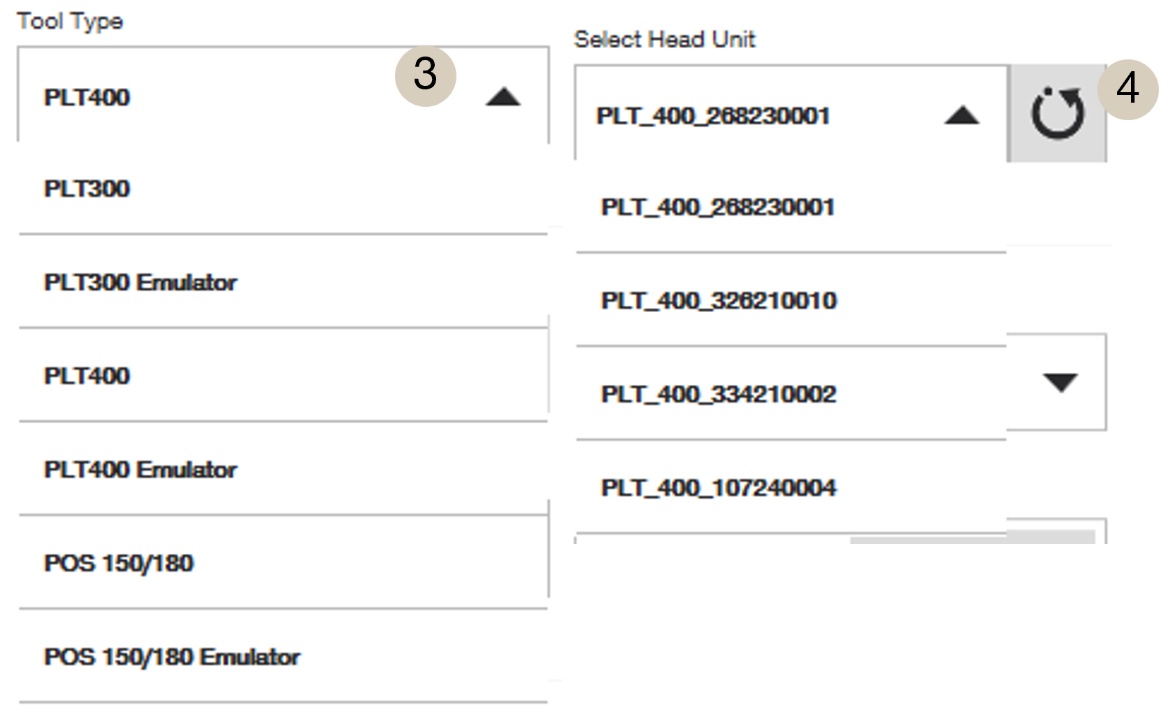

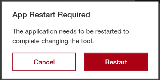

Sørg for, at den værktøjstype, du arbejder med, er valgt i rullemenuen (3). Når du ændrer værktøjstype, vil HCL bede dig om at genstarte applikationen for at skifte værktøj.
Derefter, i de samme indstillinger, skal du sørge for at trykke på opdateringsikonet under "Vælg hovedenhed" for at finde din hovedenhed blandt de tilgængelige muligheder (4). Efter at have ventet et par sekunder, burde din tablet og værktøj være forbundet og klar til brug.
Tool Select and Serial Number.pngVigtige ting at være opmærksom på ved forbindelse til værktøjet
Vælg ikke en "emulator"-mulighed, når du forsøger at forbinde til en hovedenhed. Emulator-muligheder er kun til prøve-/øvelsesformål og vil ikke forbinde til et rigtigt værktøj.
Med hensyn til de numre, der er forbundet med hovedenhederne i valgmenuen: disse er serienumrene på de værktøjer, som softwaren finder inden for rækkevidde. Hvis du er bekymret for at finde den korrekte hovedenhed at forbinde til, kan du se serienummeret på din hovedenhed på mærkaten inde i batterirummet på værktøjet.
