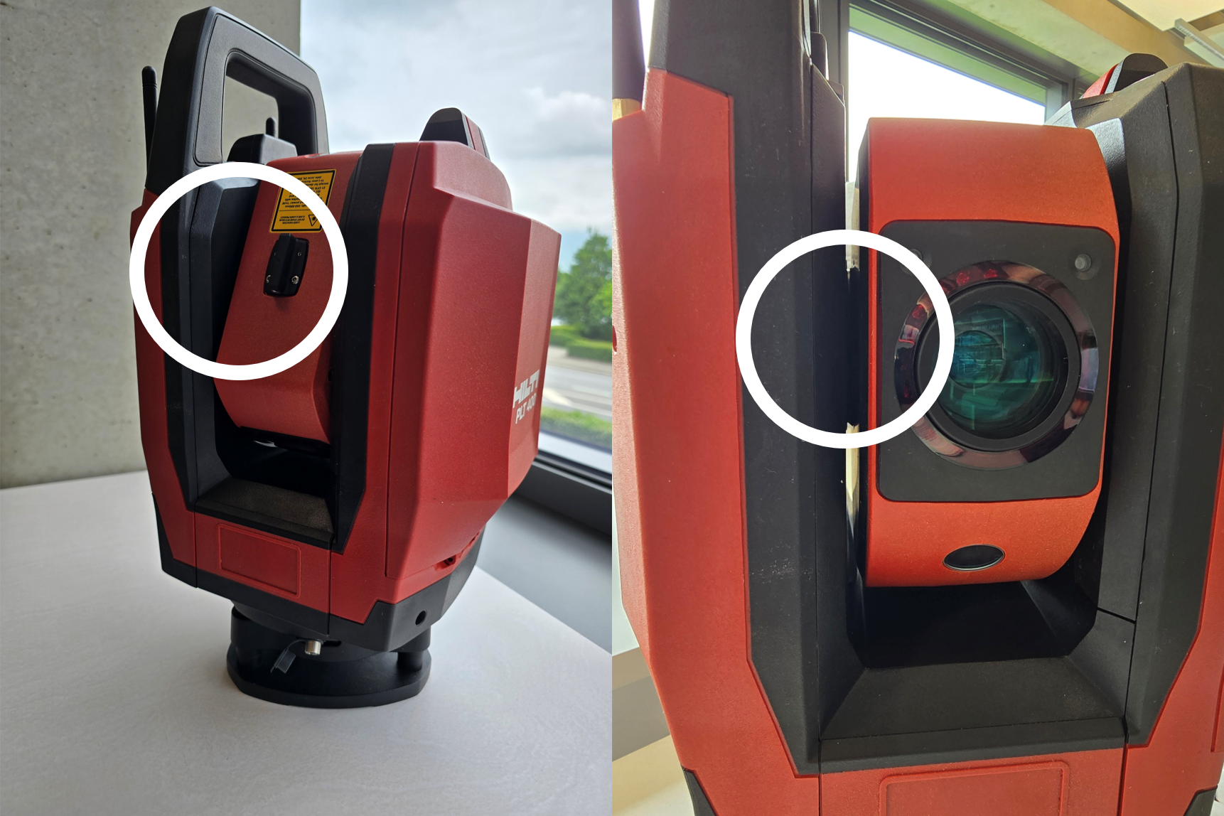

Beskyt teleskopet på den vertikale akse
Husk, at værktøjet drejer både på en horisontal og en vertikal akse. For den vertikale akse specifikt er der en "endestop", som, hvis den presses for hårdt, kan beskadige interne kabler i værktøjet til teleskopet. Sådan en skade vil få kalibreringer i felten til at mislykkes.
Vær forsigtig, når du drejer værktøjet vertikalt, og vær opmærksom, når du nærmer dig "endestoppet." Endestoppet findes på det sted, hvor værktøjets frontvendte linse vender nedad.
