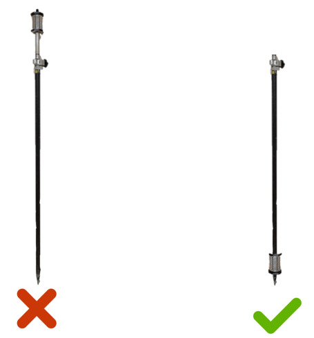

Hold prismet tæt på jorden under opstillingen, hvis det er muligt:
Hvis du bruger en prismestang til at opstille værktøjet, som på billedet nedenfor, bør du overveje at placere prismet i bunden af stangen i stedet for øverst. Når prismet placeres i bunden af stangen, reduceres den mulige fejl, der opstår, hvis stangen ikke er i vater, når kontrolpunkterne måles.
Uanset om prismet sidder øverst eller nederst på prismestangen, skal du være opmærksom på at holde prismestangen i vater, især når du bruger den til opstilling.
