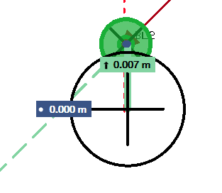

  1. Giv farveindikatorer, når du udfører applikationer:
    • RØD farve angiver målinger, der ligger uden for den indstillede tolerance
    • GRØN farve angiver målinger, der ligger inden for den indstillede tolerance
    • For eksempel: hvis din tolerance er 4 mm for 2D-layout, og du befinder dig mere end 4 mm væk fra dine ønskede målepunkter, vil dine punkter og data vises RØDE, indtil du kommer tættere på punktet.
RØDT punkt, der er 7 mm væk fra ønsket punkt, med en toleranceindstilling på 6 mm.
GRØNT punkt, der er 7 mm væk fra ønsket punkt, med en toleranceindstilling på 8 mm.
Bemærk, at forskellen mellem rød og grøn farve blev ændret blot på grund af den valgte toleranceindstilling.

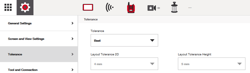

Hvordan ændrer jeg min toleranceindstilling?
Gå til fanen Indstillinger, og vælg blot din ønskede tolerance fra rullemenuen.
Du vil kunne se den tolerance, der er sat som standard, eller du kan definere din tolerance selv.
