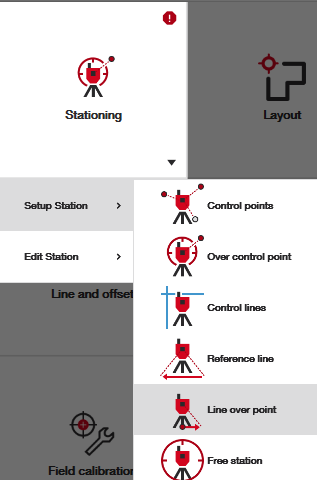

Åbn Line over Point stationeringsprocessen fra startskærmens stationeringsmenu:

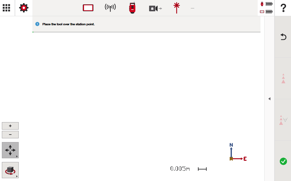

Vejledning Trin 2: Opsæt dit værktøj på dit ønskede startpunkt
Sørg for, at din totalstation er placeret over det punkt, du ønsker skal repræsentere 0,0 i dit projekt, og tryk på det grønne flueben:

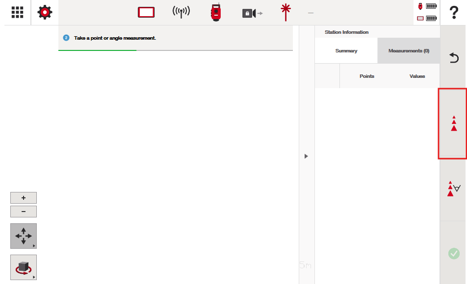

Tryk på enten "mål afstand og vinkel" eller "mål kun vinkel." Begge muligheder beskrives nedenfor:

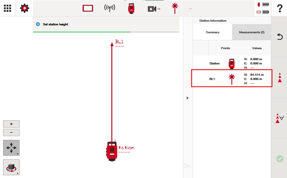

Mål afstand + vinkel:

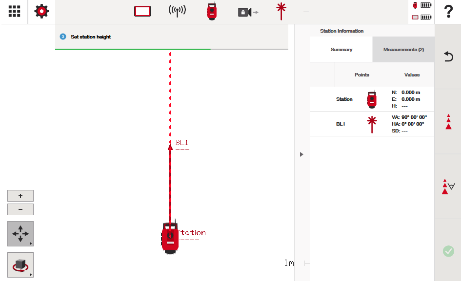

Klik på de røde trekanter yderst til højre for at måle både vinkel og afstand.
Det vil indikere et BL1-punkt, hvor "nordlig" placering viser, hvor langt af en afstand du har målt. Bemærk, at du etablerer koordinatsystemet for dit projekt.

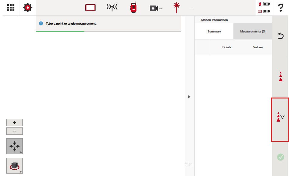

Mål kun vinkel:
Tryk på de 3 røde trekanter til højre med vinkelikonet for kun at fastlægge vinklen eller orienteringen af din enhed.
Den vinkel, som måles, vil blive fastlagt som "nord" retningen i dit projekt.

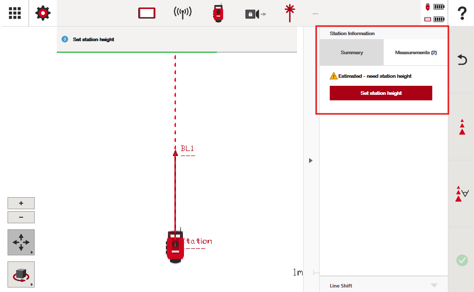

Vejledning Trin 4: Indstil stationshøjde (valgfrit)
Fortsæt med at indstille stationshøjden. Se denne artikel for mere information om, hvordan du gør det. Slå højder fra i indstillinger, hvis højder ikke er relevante.
