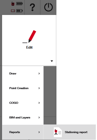

Stationeringsrapportapplikationen findes under redigeringsikonet på startskærmen. Naviger til rapporter, og du vil have muligheden for at eksportere en stationeringsrapport:

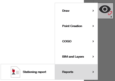

Den findes også under fanen for ikke-målende applikationer på cad-view-skærmen:

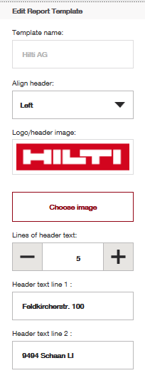

Hvilke indstillinger kan du justere under "Rediger Skabelon?"

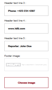

Du kan justere, hvad der vises i header og footer på din skabelon, samt hvor du ønsker headeren placeret. Tilpas venligst denne rapport efter behov.
Skift billederne og juster informationen efter behov:

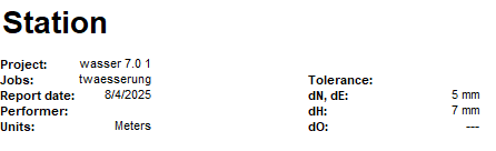

Stationeringsrapporten begynder med en header:
Den viser projektet og opgaven, som stationeringsrapporten trækkes fra, rapportens dato, enhederne (fastlagt i HCL-indstillingerne), og tolerancesætningen på tidspunktet for eksport (også noget, der sættes i indstillinger - se denne artikel for toleranceinformation).

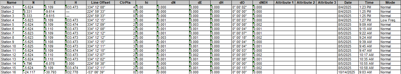

Umiddelbart efter headeren vises en tabel med alle stationer tilknyttet opgaven i det projekt, hvorfra rapporten blev eksporteret:
Her er en liste over, hvad der vises:
  • Navn: Punktets navn på stationen
  • NEH: Koordinatinformation for stationen
  • Kontrolpunkter: Disse data viser antallet af kontrolpunkter, der blev målt under stationeringsprocessen.
    • Hvis dette viser "0," er det fordi, du har stationeret ved hjælp af "over kontrolpunkt" stationering
  • hI: Dette er instrumentets højde, som indtastes på tabletten efter stationering (sandsynligvis kun almindeligt under over kontrolpunkt stationering).
  • dN, dE, dH, dO: Disse angiver afvigelserne i din stationeringsopsætning, efter kontrolpunkter er blevet målt, og stationens placering er blevet beregnet.
  • Attribut 1-3: Eventuelle manuelt tilføjede attributter til stationeringspunktet inden for softwaren.
  • Dato/Tid: Tidslog for, hvornår stationeringen fandt sted.
  • Tilstand: Angiver om værktøjet var i normal eller lavfrekvens kalibreringstilstand under stationeringen. Se denne kalibreringsartikel for at forstå forskellen mellem tilstande.

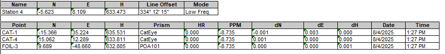

Individuel Stationeringsinformation på en Stationeringsrapport
Hver individuel stationering vil have information om de anvendte kontrolpunkter samt tidsstempler:
Som skærmbilledet viser, vil hver fuldført individuel stationering have stationsnavnet, stationens koordinater og frekvenstilstanden, der blev fastlagt under kalibrering.
Derudover vil hvert punkt, der blev brugt under stationeringen, det tilknyttede prisme, tidsstemplet og endda PPM-indstillingerne på måletidspunktet (se denne artikel) blive inkluderet.
Al denne information vil være meget værdifuld til at krydsreferere afsatte og målte punkter eller til at inspicere fremskridtet i opmålingen på et projekt.
