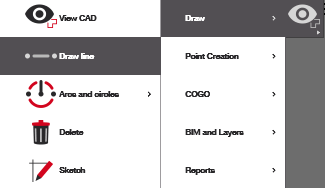

Åbn applikationen:
Fra startskærmen eller fra CAD-visningsskærmen, åbn applikationen:
Herfra bliver du automatisk bedt om at klikke på to valgte punkter og tegne en linje mellem dem. Tryk på det grønne flueben for at acceptere:

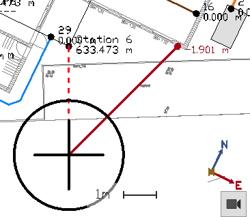

Nu trykker du på den røde måleknap, hvor det vil lave et foreløbigt punkt i rødt:
Når værktøjet drejer eller roterer, vil en mørkerød linje indikere, hvor du har bevæget dig, og hvor linjen vil blive tegnet, når du trykker på måleknappen igen:
Tryk på den røde måleknap for at færdiggøre linjen, efterfulgt af det grønne flueben. Hvis du ikke trykker på det grønne flueben, vil linjen ikke blive gemt i den digitale fil. Bemærk, at kun linjen bliver gemt, ikke de punkter, du målte for at skabe linjen:
