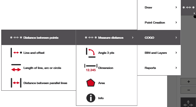

  2. Åbn applikationen: Enten fra startskærmen eller fra sidemenuen i CAD-visning.
    1. Hvis du ikke har 'Afstand mellem punkter applikationen' på startskærmen, vælg tilføj genvej og tilføj applikationen vist nedenfor.

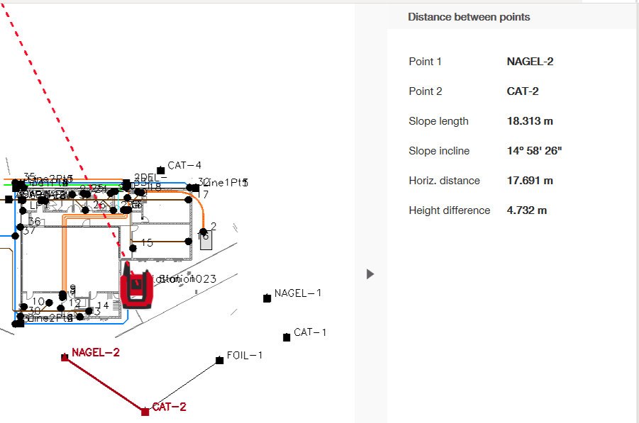

  3. Vælg to punkter og mål: Følg vejledningen for at få dit resultat.
De punkter, du vælger, skal blive røde, og en rød linje skal vises mellem dem. Klik derefter på det grønne flueben til højre, og dine måleoplysninger vises øverst til højre.
Forståelse af resultatet
Når du trykker på det grønne flueben, kan du se dit resultat. I pop-up-menuen, der vises øverst til højre på skærmen, kan du nu se måleoplysningerne. Først er navnene på de to punkter efterfulgt af 'skråningslængde', som måler den komplette (diagonale) afstand mellem punkterne under hensyntagen til højdeforskellen.
Næste er 'Skråningsvinkel', som angiver hældningsgraden af linjen, der forbinder dine to valgte punkter.
'Horisontal afstand' angiver derefter afstanden uden at tælle højdeforskelle mellem punkterne, og 'Højdeforskel' er den lodrette afstand mellem punkterne.
I eksemplet nedenfor har de to punkter en højdeforskel på 4,7 m, så 'skråningslængden' eller den samlede afstand på 18,3 m er forskellig fra den horisontale afstand på 17,7 m.
