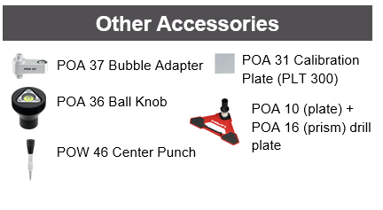

Yderligere Tilbehør
Disse yderligere tilbehør kan også være nyttige, afhængigt af dine anvendelser eller behov.
  • POA 37 Bobleadapter (en separat nivelleringsboble med to hanender, der kan placeres på bunden af POA 52 prismestangen, for eksempel).
  • POA 36 Kugleknap (en separat nivelleringsboble med én hunende, der kan placeres på toppen af POA 52 prismestangen, for eksempel).
  • POAW 46 Centerpunch (en pæl til bunden af POA 52 prismestangen, der giver en fjederpunch til hurtig markering af punkter i betonopmålingsopgaver).
  • POA 31 Kalibreringsplade (kalibreringspladen nødvendig til feltkalibreringer for PLT 300 kun. Bemærk, at PLT 400 udfører sine egne feltkalibreringer, se denne artikel).
  • POA 10 bundplade + POA 16 prism (et tilbehør til opmåling af ankerborehuller - find præcist dit borested og bor lige igennem midten af POA 16 prismet - til HCW ankre eller maks 12 mm diameter).
  • POAW 71 Tribrach - en tribrach, der passer til PLT 400 eller POS 150/180 værktøjer, hvis du foretrækker at have en manuelt justerbar knap til nivellering

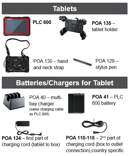

Tablet- og Batteritilbehør
  • PLC 600 - den centrale tablet-controller til hovedenhederne
  • POA 135 - tabletholder, der kan forbindes til en prismestang
  • POA 130 - hånd- og nakkestrop, der kan bruges til at holde PLC 600
  • POAW 131 - skærmbeskyttelse
  • POA 129 - stylus-pen til PLC 600 tabletten
  • POA 40 - multi-bay oplader til PLC 600 batterier
  • POA 41 - PLC 600 batteri
  • POA 134 - tablet-tilslutningsende af opladerkablet til PLC 600
  • POA 110-115 - strømkilde-tilslutningsende af opladerkablet til PLC 600 (landspecifik)
