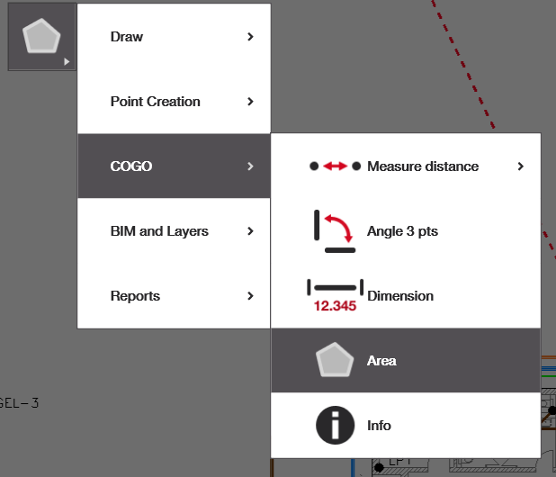

  2. Åbn applikationen: Enten fra startskærmen eller fra sidemenuen i CAD-visning.
    1. Hvis du ikke har 'Area Application' på startskærmen, vælg tilføj genvej og tilføj applikationen vist nedenfor.
  3. Vælg punkter omkring relevant område og mål: Følg vejledningen for at få dit resultat.

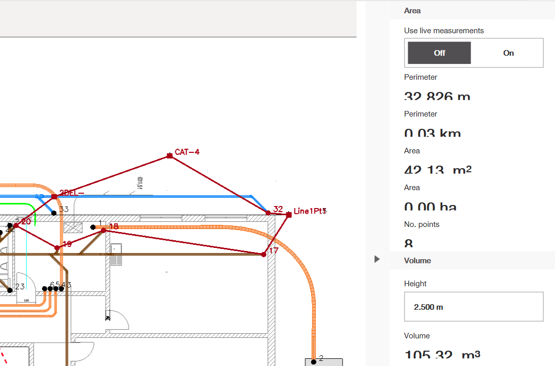

Vælg punkter. De punkter, du vælger, skal blive røde, og røde linjer skal vises mellem dem for at vise, hvilket område der vil blive målt. Sørg for at klikke på punkterne i den rækkefølge, du ønsker, at de skal inkluderes i, og fortsæt med at vælge dem, indtil du har det område, du vil måle. Hvis du ønsker at fjerne et punkt fra udvælgelsen, skal du blot klikke på det igen. Når du har valgt området, vises de tilsvarende målinger øverst til højre.
Når du er færdig med at måle det valgte område, eller hvis du ønsker at genstarte udvælgelsesprocessen, skal du klikke på det grønne flueben.
Forstå outputtet
Når du har klikket på alle punkterne for at måle det ønskede område (mindst tre), vil du se de relevante målinger i outputpanelet til højre, inklusive omkredsen i meter og kilometer, området i kvadratmeter og antallet af valgte punkter.
Hvis du ønsker at måle volumen af det valgte område, kan du også indtaste den specifikke højde i boksen til højre under "Volume". Når du har indtastet et tal, skulle volumenmålingen vises nedenfor.

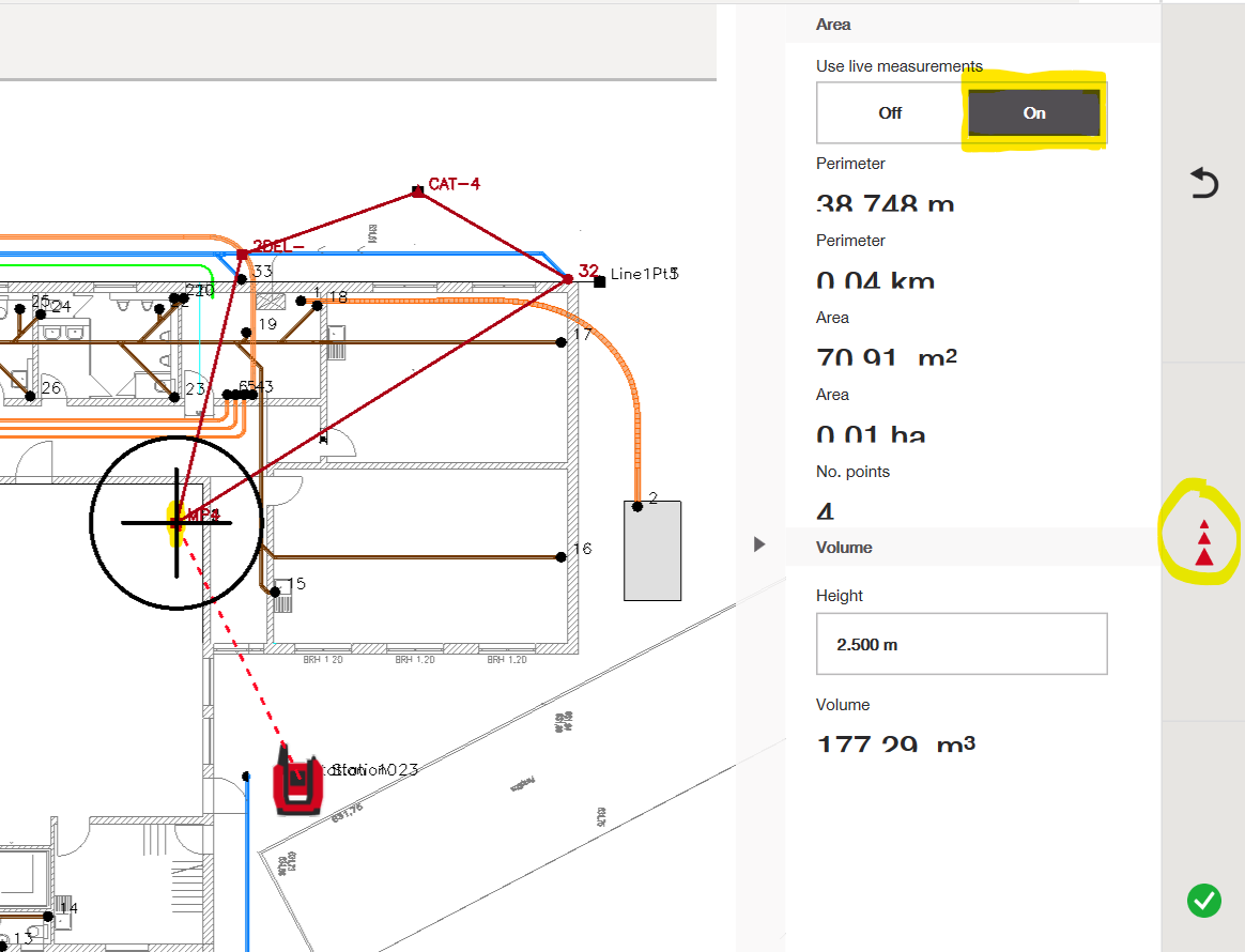

Live-målinger for områdeapplikationen
Øverst til højre i dit outputpanel kan du også se en mulighed for at slå live-målinger til eller fra. I standardindstillingen er denne funktion slået fra, og du behøver ikke stationere dit værktøj for at bruge den. Hvis du ønsker at slå denne funktion til, skal du først udføre stationeringsopsætningen.
Live-målinger betyder, at du kan bruge det punkt, som din totalstation er låst på, som et af punkterne i dit område. Dette er praktisk, hvis du ønsker at måle områder, mens du bevæger dig rundt med prismet, eller hvis du har brug for at ændre et punkts placering i realtid. For at opdatere dine målinger (for eksempel efter at have ændret placering), kan du klikke på de tre røde trekanter til højre.
