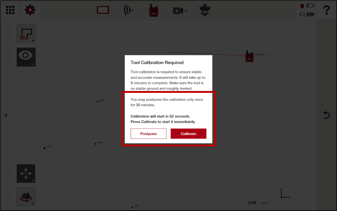

Forbedret kalibreringsoplevelse
Kalibreringsoplevelsen for PLT 400 er blevet forbedret med bedre beskeder og endda en mulighed for manuelt at udsætte en kalibrering én gang, hvis det hjælper med din arbejdsproces.
Forbedrede kalibreringsbeskeder:
Når advarsler på tabletten, der relaterer til kalibrering, vises, vil forbedrede beskeder om disse advarsler eller fejl give klarere indsigt i, hvordan man går videre for at fuldføre en succesfuld kalibrering.
Et eksempel er nedenfor vedrørende en "Værktøj er ustabil" fejl:
Gammel besked:
Ny besked:
Engangs udsættelse af feltkalibrering:
Når feltkalibreringer udløses, kan brugere vælge at udsætte kalibreringen i 30 minutter eller fortsætte med kalibreringen. Bemærk - hvis udsat, vil værktøjet automatisk kalibrere efter 30 minutter uden mulighed for at udsætte igen.

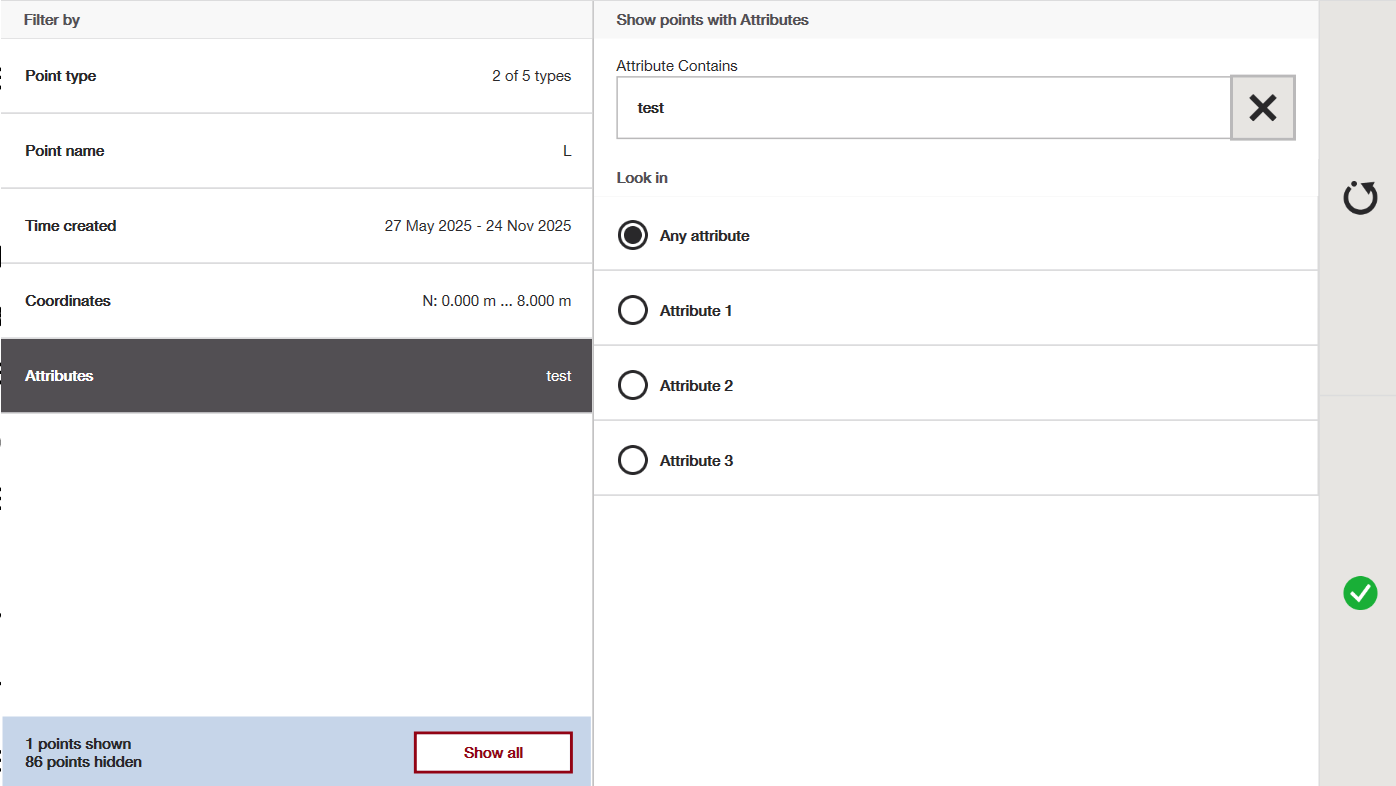

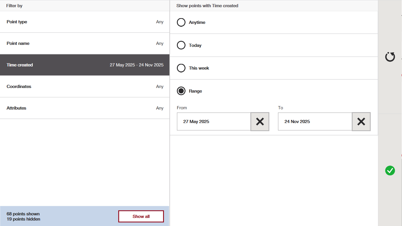

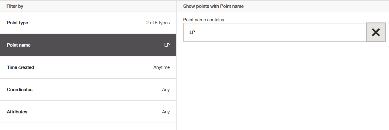

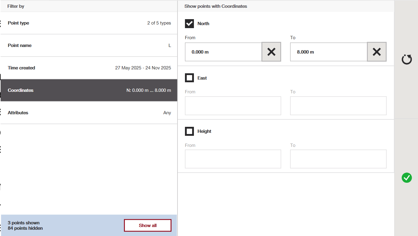

Nye filtermuligheder i punktlisten
Nye muligheder er tilføjet for at forbedre din navigation og organisering af din punktliste. Se denne artikel for en fuld forståelse af, hvordan du arbejder med din punktliste på tabletten.
Nye filtermuligheder tilføjet:
  • Filter for punktnavn
  • Filter for oprettelsestidspunkt
  • Filter for koordinater
  • Filter for attributter
Nye sorteringsmuligheder for punkter tilføjet:
  • Nyt indstillingsikon vises for at starte omarrangering af punktkolonner og kolonne synlighed
  • Relevante kolonner har sorteringsmuligheder i stigende eller faldende rækkefølge
