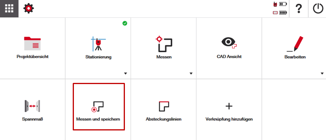

Nach der erfolgten Stationierung können Sie im Hauptmenü die Anwendung Messen und Speichern starten. Bevor Sie mit dem Aufmaß Starten legen Sie im Seitenmenü alle Parameter für die Punkte fest.

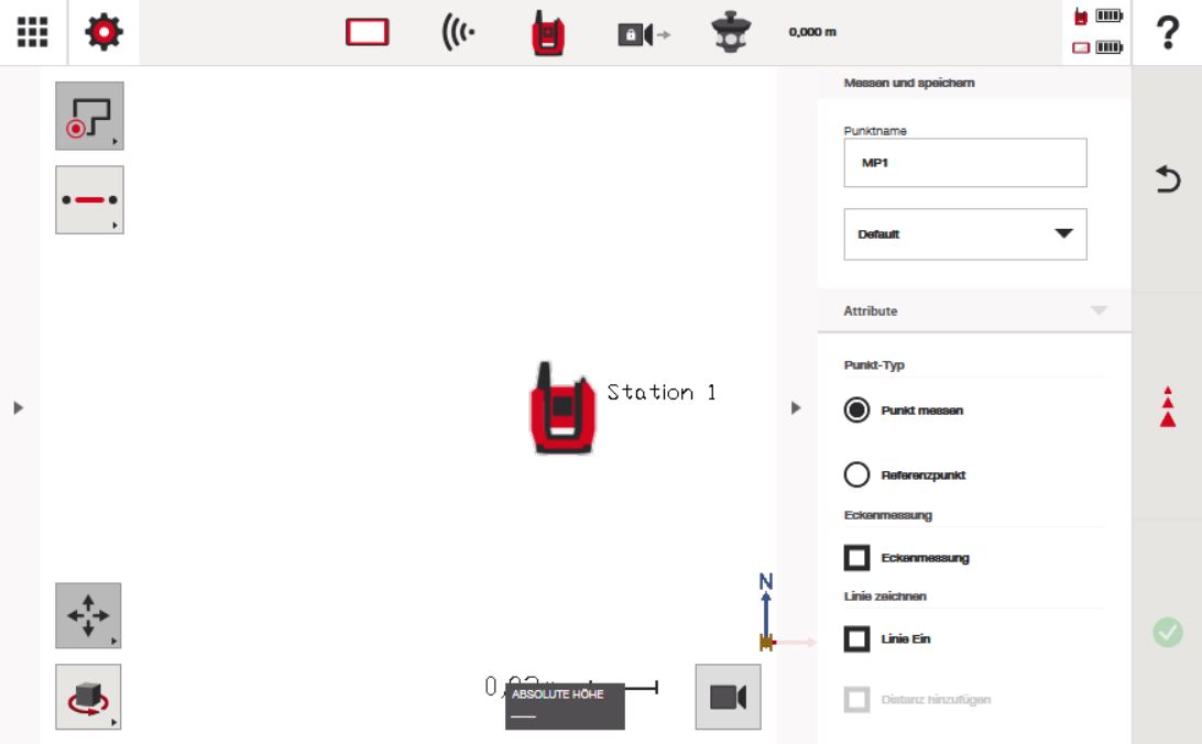

Einstellungen für das Aufmaß im rechten Seitenmenü

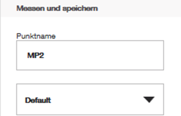

Neben dem Punktnamen in der ersten Zeile können Sie zudem einen Layer festlegen oder neu erstellen auf welchem die Punkte gespeichert werden. Neue Layer, Layerfarbe und die Struktur Ihrer Zeichnung können Sie im Layermanager bearbeiten und festlegen.
Grundsätzlich wird beim Aufmaß in 2 Punkttypen unterschieden. Ein normaler Messpunkt wird mit der Auswahl Punkt messen festgelegt. Wenn Sie einen neuen Referenzpunkt messen wollen wählen Sie entsprechend die Auswahl "Referenzpunkt". Der neu gemessene Referenzpunkt wird dann auch für alle im Projekt befindlichen Jobs und Pläne sichtbar und kann somit für die Stationierung des Gerätes verwendet werden.
Wenn Sie eine Kanten- oder Eckmessung durchführen möchten (z. B. die exakte Ecke eines Gebäudes), können Sie die Eckmessungsoption verwenden, um die Ecke genau zu vermessen. Dies wird in der Regel im Lasermessmodus durchgeführt.
Beginnen Sie mit einer Entfernungsmessung in geringem Abstand zur Kante wo der Laserpunkt noch vollen Kontakt zur Wand hat. Richten Sie dann das Fadenkreuz genau auf die Kante aus und speichern Sie die Messung. Wenn Sie diese Daten speichern, werden der Abstand von der vorherigen Position und der Winkel von der aktuellen Position zur Berechnung der Koordinaten verwendet.
Diese Funktion wird zum genauen Messen von Kanten verwendet, da unter bestimmten Umständen eine direkte Messung möglicherweise nicht möglich ist wenn der Laser auf die Bauteilkante trifft.
