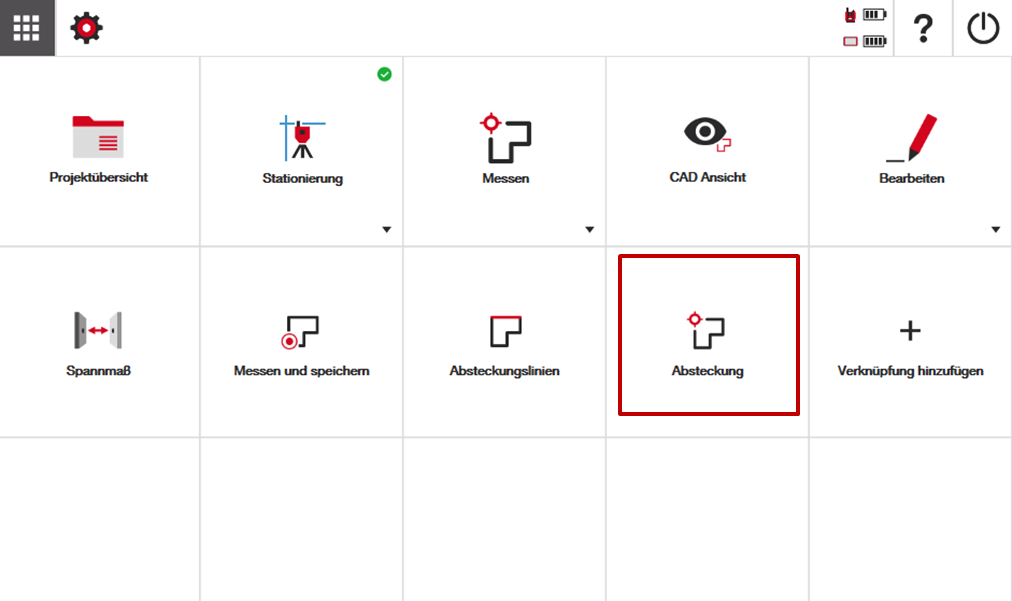

Wählen Sie die Anwendung aus dem Menü aus
Wenn Sie bereit sind, die Punktanordnung durchzuführen, suchen Sie die Anwendung auf dem Startbildschirm oder im Seitenmenü in der CAD-Ansicht Ihres Projekts.

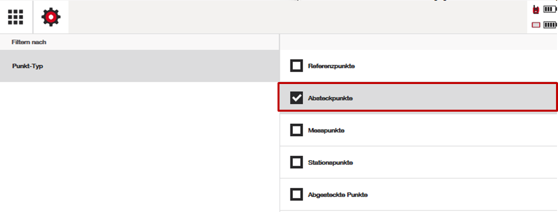

Es ist zwar nicht notwendig, aber es kann üblich sein, mit vorab geladenen Absteckpunkten zu arbeiten. Wenn dies bei Ihnen der Fall ist, ist es oft von Vorteil, sicherzustellen, dass im linken Punktemenü nur „Absteckpunkte” angezeigt werden. Wenn dies für Sie von Vorteil ist, filtern Sie Ihre Punktliste, indem Sie auf das Filtersymbol im linken Punktmenü klicken und nur „Absteckpunkte” zur Anzeige auswählen.

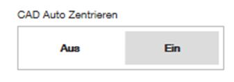

Es ist auch hilfreich zu wissen, wie Sie Ihr Arbeitsfenster beim Anlegen von Punkten optimieren können. Im Menü auf der rechten Seite finden Sie die Option „CAD Auto Zentrieren“. Im Allgemeinen ist es am besten, diese Option zu deaktivieren, wenn Sie Ihre CAD-Datei verschieben, um einen Punkt für das Layout zu finden, und sie zu aktivieren, wenn Sie dem Prisma oder Laser zu Ihrem Punkt folgen.
Diese Option zentriert lediglich das Ansichtsfenster auf die aktuelle Position Ihres Prismas oder Lasers oder ermöglicht Ihnen das freie Verschieben Ihrer CAD-Datei.
Wenn diese Option deaktiviert ist, erscheint oben auf Ihrem Bildschirm ein Standort-Symbol, auf das Sie drücken können, um automatisch zu dem Standort zurückzukehren, an dem das Werkzeug auf ein Prisma ausgerichtet ist.

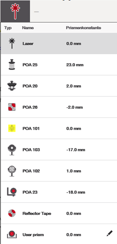

Bevor Sie Ihre Absteckung durchführen, stellen Sie sicher, dass Sie in der Statusleiste das korrekte Prisma ausgewählt haben mit welchem Sie die Arbeiten durchführen. Wenn Sie ohne Prisma also Reflektorlos abstecken wählen Sie das Icon mit dem Laserstrahl.

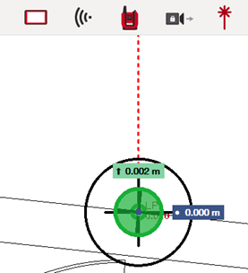

Standardmäßig führt Sie die Einstellung zu dem Punkt, vorausgesetzt, Sie schauen auf das Messgerät, während Sie zu dem Punkt gehen. In der folgenden Abbildung geht das Messgerät beispielsweise davon aus, dass Sie in Richtung Gerät schauen, und schlägt vor, dass der Mittelpunkt des Absteckpunktespunkts 0,002 m (2 mm) näher zum Gerät liegt.

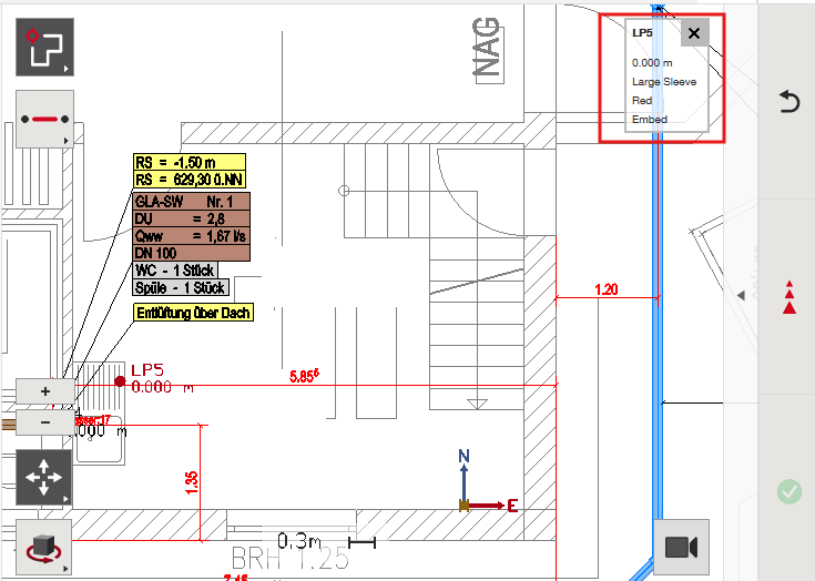

Beachten Sie, dass Sie unten im Menü auf der rechten Seite die Option „Dialog anzeigen“ haben. Diese Option ist standardmäßig aktiviert, damit Sie dem gerade abgesteckten Punkt zusätzliche Daten hinzufügen können – z. B. Attributnotizen, die Definition der Ebene, auf der sich der Punkt befinden soll, oder sogar die Umbenennung des ausgelegten Punktes.

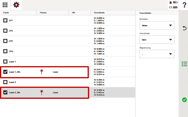

Export der Daten der abgesteckten Punkte
Es ist jederzeit möglich, Ihre Daten zu exportieren – die abgesteckten Punkte werden im Punktexportmenü immer mit einem „_Stk“ gekennzeichnet, sodass Sie ihre Position mit der Position vergleichen können, für die der ursprüngliche Punkt in der CAD-Datei vorgesehen war. Weitere Informationen zum Exportieren von Punkten finden Sie in diesem Artikel.

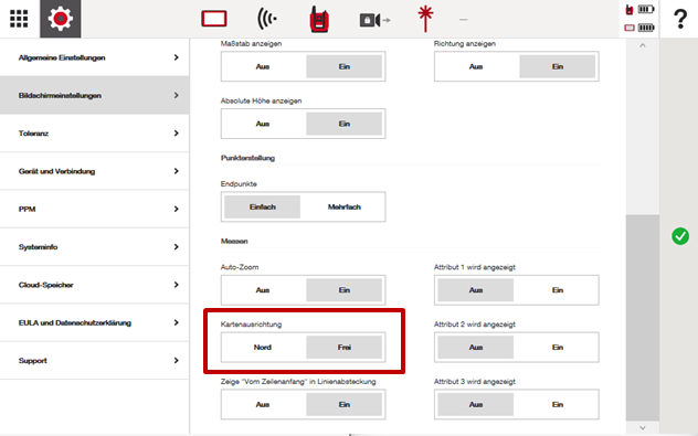

Wenn Sie Ihre Ansicht des CAD Plans lieber in einer „Baustellen-Nord”-Ansicht sehen möchten, gehen Sie zu Ihren allgemeinen Einstellungen und wählen Sie unter „Bildschirmeinstellungen” die Option, die Kartenausrichtung von „Frei” auf „Nord” zu ändern.

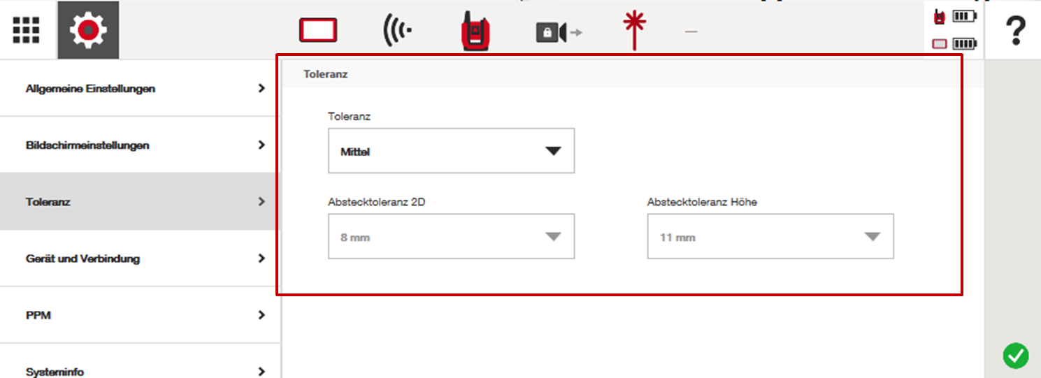

Beachten Sie die Bedeutung von „Toleranz“ in den Einstellungen
Möglicherweise stellen Sie fest, dass das Messgerät während des Absteckens von rot auf grün wechselt. Diese Farben entsprechen der Toleranz, die Sie in den allgemeinen Einstellungen festgelegt haben. In diesem Beispiel ist die Toleranz auf den vordefinierten Wert „Mittel” eingestellt, was bedeutet, dass das Display grün wird, wenn Sie sich innerhalb von 8 mm von Ihrem Punkt befinden. Das Messgerät führt Sie zwar weiterhin zu einer Abweichung von 0 mm, aber die Farbe hilft Ihnen dabei, zu erkennen, wann Sie sich innerhalb der von Ihnen festgelegten Toleranzeinstellung befinden.
Beachten Sie, dass Sie die Toleranz je nach Ihren Anforderungen nach Belieben ändern können.
