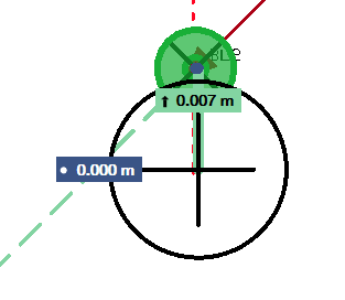

Farbige Hinweise bei der Durchführung von Anwendungen:
- Die Farbe ROT zeigt Messungen an, die außerhalb der festgelegten Toleranz liegen.
- Die Farbe GRÜN zeigt Messungen an, die innerhalb der festgelegten Toleranz liegen.
- Beispiel: Wenn Ihre Toleranz für ein 2D-Messen 4 mm beträgt und Sie sich jemals außerhalb von 4 mm von Ihren gewünschten Messpositionen befinden, werden Ihre Punkte und Daten ROT angezeigt, bis Sie sich Ihrem Punkt nähern.
ROTER Punkt 7 mm vom gewünschten Punkt entfernt, bei einer Toleranzeinstellung von 6 mm.
GRÜNER Punkt 7 mm vom gewünschten Punkt entfernt, bei einer Toleranzeinstellung von 8 mm.
Beachten Sie, dass sich die Farben Rot und Grün lediglich aufgrund der gewählten Toleranzeinstellung geändert haben.

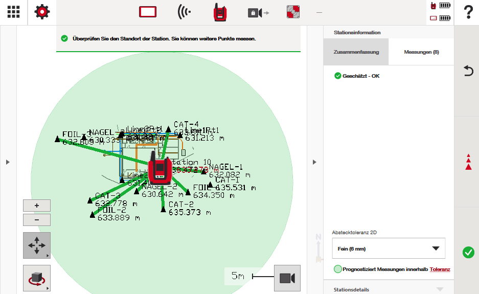

Verwenden Sie die Toleranzeinstellung als visuelle Hilfe für die Stationierung
Prüfen Sie einen empfohlenen Arbeitsbereich, um die eingestellte Toleranz während der Stationierung einzuhalten:
- Weitere Informationen finden Sie in diesem Artikel zum grünen Arbeitsbereich bei der Stationierung.
- Der grüne Stationierungskreis stellt den Bereich dar, in dem die Totalstation Messfehler so minimieren kann, dass sie nicht größer als die von Ihnen eingestellte Toleranz sind.
Der GRÜNE Kreis beschreibt den Bereich, in welchem nach der Stationierung mit einer Positionsgenauigkeit von z.B. 6 mm abgesteckt und gemessen werden kann (der Kreis wird kleiner oder größer, je nachdem, wie stark ich die Toleranz verändere).

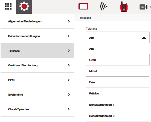

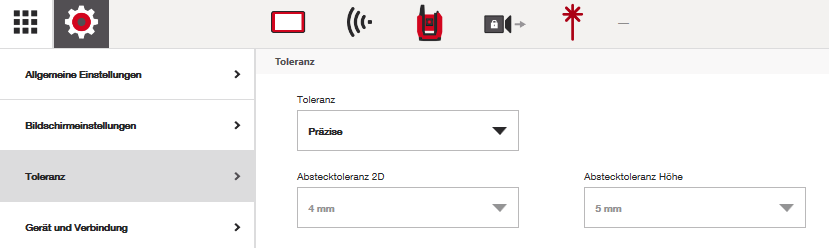

Wie ändere ich meine Toleranzeinstellung?
Navigieren Sie zur Registerkarte „Einstellungen“ und wählen Sie einfach die gewünschte Toleranz aus dem Dropdown-Menü aus.
Sie können die standardmäßig eingestellte Toleranz anzeigen oder Ihre eigene Toleranz festlegen.
