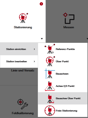

Vorgehensweise Schritt 1:
Öffnen Sie den Stationierungsprozess „Bauachse über Punkt” im Stationierungsmenü des Startbildschirms:

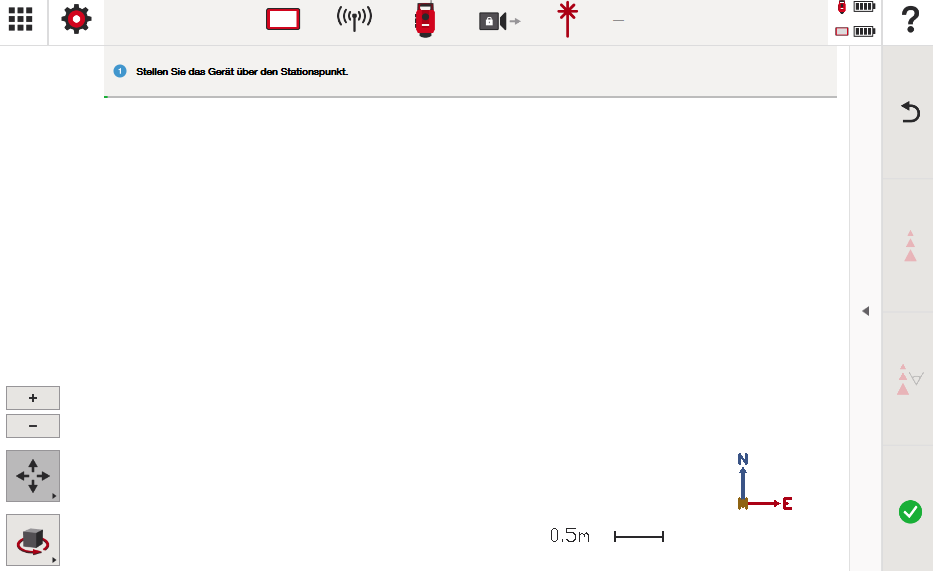

Vorgehensweise Schritt 2: Richten Sie Ihr Gerät am gewünschten Startpunkt ein
Stellen Sie sicher, dass sich Ihre Totalstation über dem Punkt befindet, den Sie als 0,0 Ihres Projekts definieren möchten, und drücken Sie das grüne Häkchen:

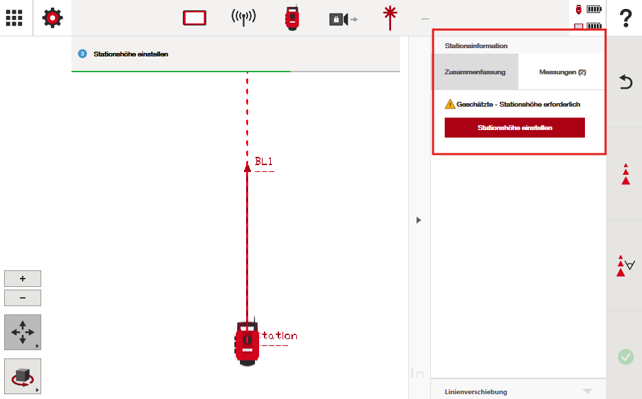

Anleitung Schritt 3: Messen Sie Ihren zweiten Punkt

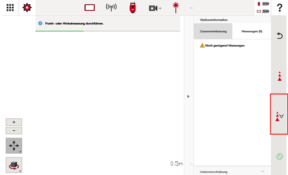

Drücken Sie entweder „Distanz und Winkel messen” oder „Winkel messen”. Beide Optionen werden im Folgenden beschrieben:

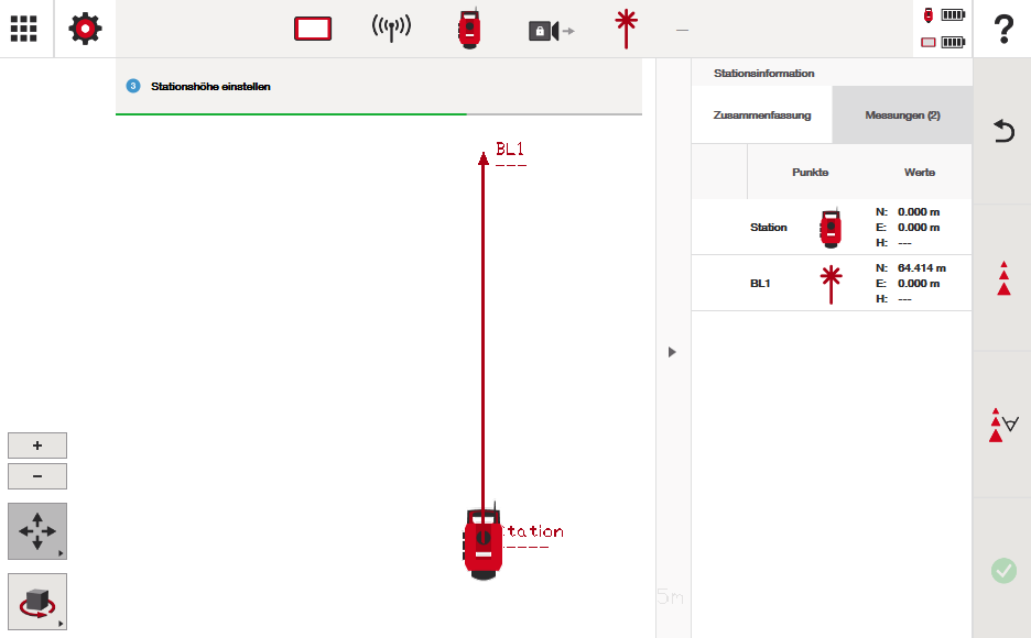

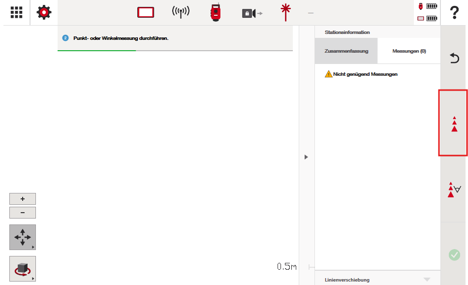

Distanz + Winkel messen:
Klicken Sie auf die roten Dreiecke ganz rechts, um sowohl den Winkel als auch die Distanz zu messen.
Es wird ein BL1-Punkt angezeigt, dessen „nördliche“ Position angibt, wie weit Sie gemessen haben. Beachten Sie, dass Sie damit das Koordinatensystem Ihres Projekts festlegen.

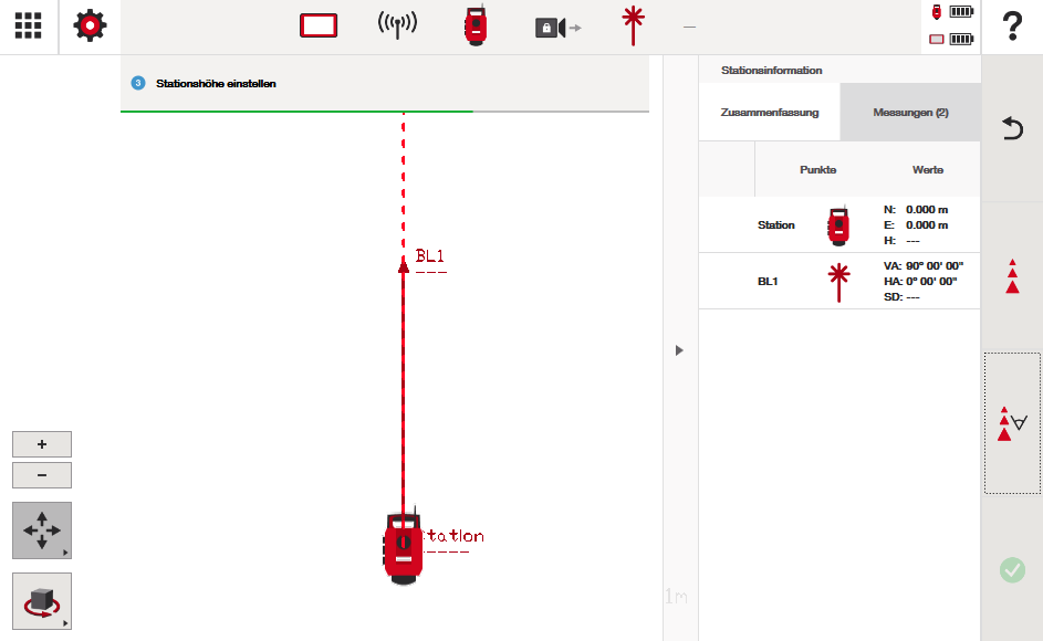

Nur Winkel messen:
Drücken Sie die drei roten Dreiecke rechts mit dem Winkelsymbol, um nur den Winkel oder die Ausrichtung Ihres Projekts festzulegen.
Der Winkel, in dem gemessen wird, wird als „nördliche“ Richtung Ihres Projekts festgelegt.
