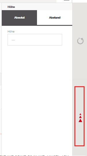

Wenn der Höhentransfer geöffnet wird, wird wahrscheinlich automatisch die Option „Abstand” auf der rechten Seite des Bildschirms geöffnet.
Dadurch werden Sie aufgefordert, das Werkzeug auf eine Oberfläche zu richten, wo Sie dann 1) durch Drücken der roten Messtaste einen Messpunkt messen und anschließend 2) die Abweichungsergebnisse zu diesem Messpunkt beobachten können, während Sie andere Stellen auf Ihrer Baustelle messen.

Ich messe einen bestimmten Referenzpunkt auf meiner Baustelle, indem ich die rote Messtaste drücke:

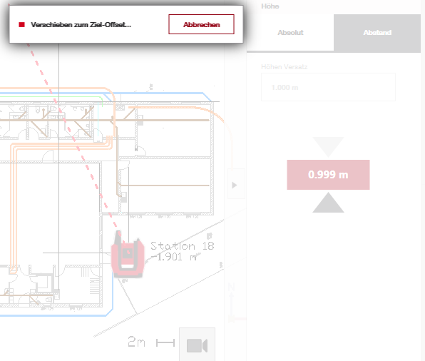

Dann gebe ich den Offset von der Höhe ein, die ich erreichen möchte:
Das Gerät versucht dann, sich bei seiner aktuellen Winkelposition auf diesen Höhen-Offset zu bewegen:
Das Gerät kann auch manuell über die Kamera oder durch Verfolgen eines Prismas bewegt werden, und es verfolgt live, wie nah es sich Ihrem festgelegten Offset-Höhenort nähert:

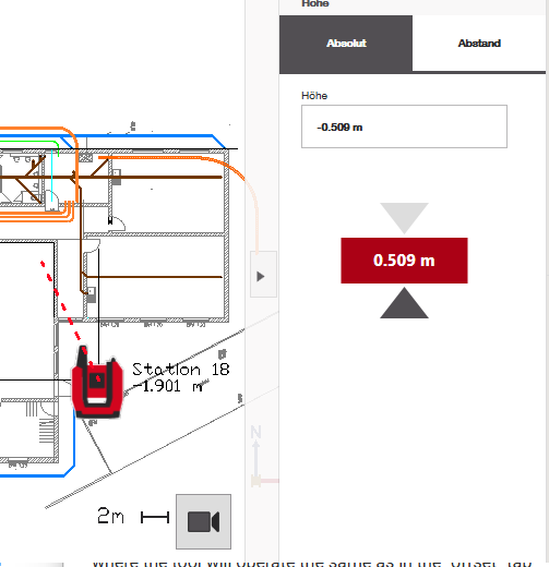

Diese Registerkarte bezieht sich auf die Stationshöhe, die Sie bereits während der Stationierung festgelegt haben. Wenn Sie Hilfe bei der Stationierung des Werkzeugs mit Höhen benötigen, lesen Sie diesen Artikel.
Wenn Sie einen Standort auf Ihrer Baustelle gefunden haben, den Sie mit Ihrer während der Stationierung festgelegten Referenzhöhe der Baustelle vergleichen möchten, drücken Sie einfach die rote Messtaste:
Danach zeigt die Software sofort die Richtung (nach oben oder unten) an, in die Sie gehen müssen, um die gewünschte Höhe im Vergleich zum Referenzpunkt zu erreichen:

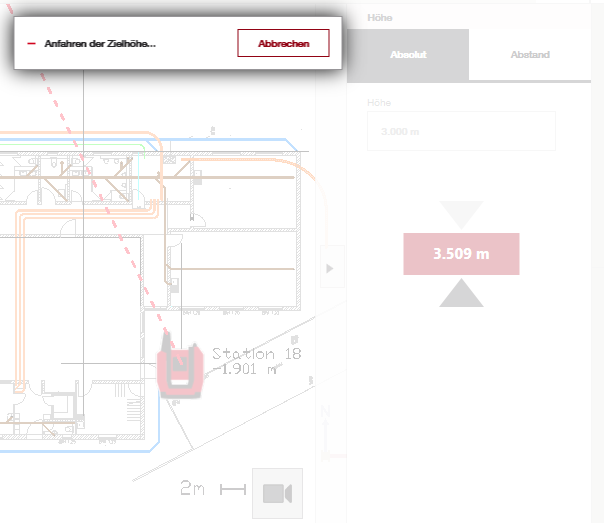

Sie können auch einen Versatz zu Ihrer Referenzhöhe eingeben. Das Werkzeug funktioniert dann genauso wie auf der Registerkarte „Versatz“, um zur gewünschten Versatzhöhe zu navigieren:
