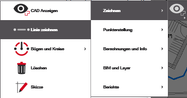

Öffnen Sie die Anwendung über den Startbildschirm oder die CAD-Ansicht:
Von hier aus werden Sie automatisch aufgefordert, auf zwei Punkte Ihrer Wahl zu klicken und eine Linie zwischen ihnen zu zeichnen. Drücken Sie auf das grüne Häkchen, um zu bestätigen:

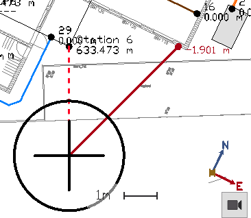

Drücken Sie nun die rote Messtaste, um einen vorläufigen Punkt in Rot zu setzen:

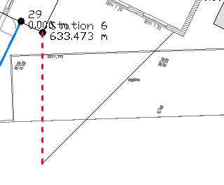

Wenn sich das Werkzeug dreht oder rotiert, zeigt eine dunkelrote Linie an, wohin Sie sich bewegt haben und wo die Linie gezogen wird, wenn Sie die Messtaste erneut drücken:
Drücken Sie die rote Messtaste, um die Linie fertigzustellen, und anschließend das grüne Häkchen. Wenn Sie das grüne Häkchen nicht drücken, wird die Linie nicht in der digitalen Datei gespeichert. Beachten Sie, dass nur die Linie gespeichert wird, nicht die Punkte, die Sie gemessen haben, um die Linie zu erstellen:
