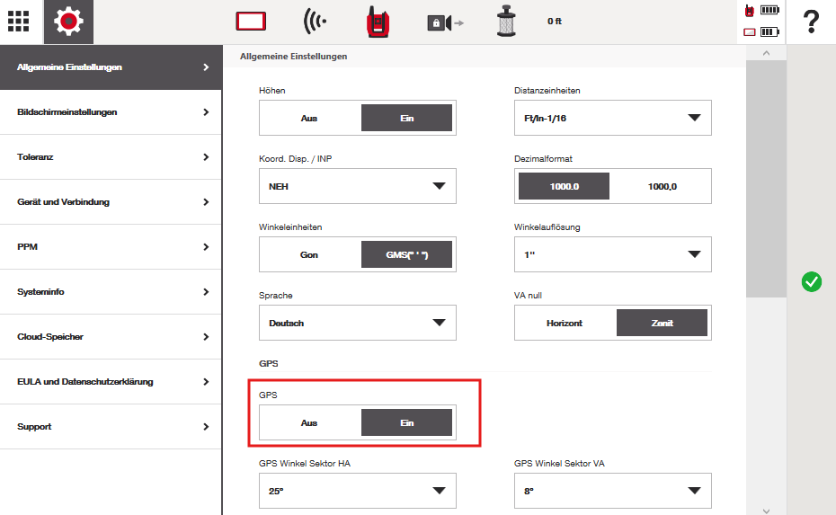

GPS in den Einstellungen aktivieren
Um GPS für Ihr Tablet einzuschalten, gehen Sie zu Einstellungen>Allgemeine Einstellungen>GPS und schalten Sie es ein. Sie müssen den „GPS-Winkelbereich“ nicht anpassen, es sei denn, Sie sind sicher darin. Die voreingestellten Winkelbereiche sind als das beste Winkel-Suchfenster definiert, um Ihren Prisma zu finden, wenn GPS verwendet wird, um sich zu Ihrem Standort zu drehen.

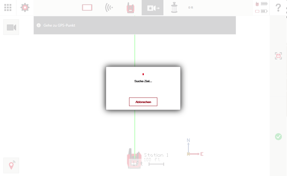

  4. Die „Find Me“-Taste () wird dann in Ihrem Arbeitsablauf aktiviert, die dem Gerät hilft, sich zu Ihrem Tablet-Standort zu drehen und mit der Suche nach Ihrem Prisma zu beginnen
Um die „Find Me“-Taste zu finden, drücken Sie einfach auf das Kamera-Symbol oben auf dem Tablet-Bildschirm () und dann auf das erscheinende Kartensymbol (). Sie werden bemerken, dass der Sichtlinienanzeiger des Geräts grün geworden ist, und die „Find Me“-Taste befindet sich dann in der unteren Ecke (). Wenn Sie diese drücken, wird das Gerät versuchen, sich zu drehen und nach Ihrem Ziel zu suchen:
