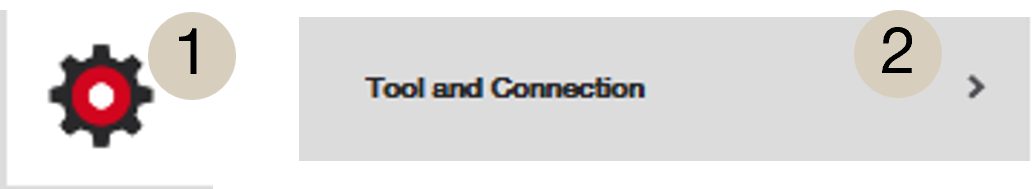

En tu tableta PLC, abre el software HCL presionando el ícono de HCL. Cuando esté abierto, ve al engranaje de configuración (1) > pestaña "Herramienta y Conexión" (2).

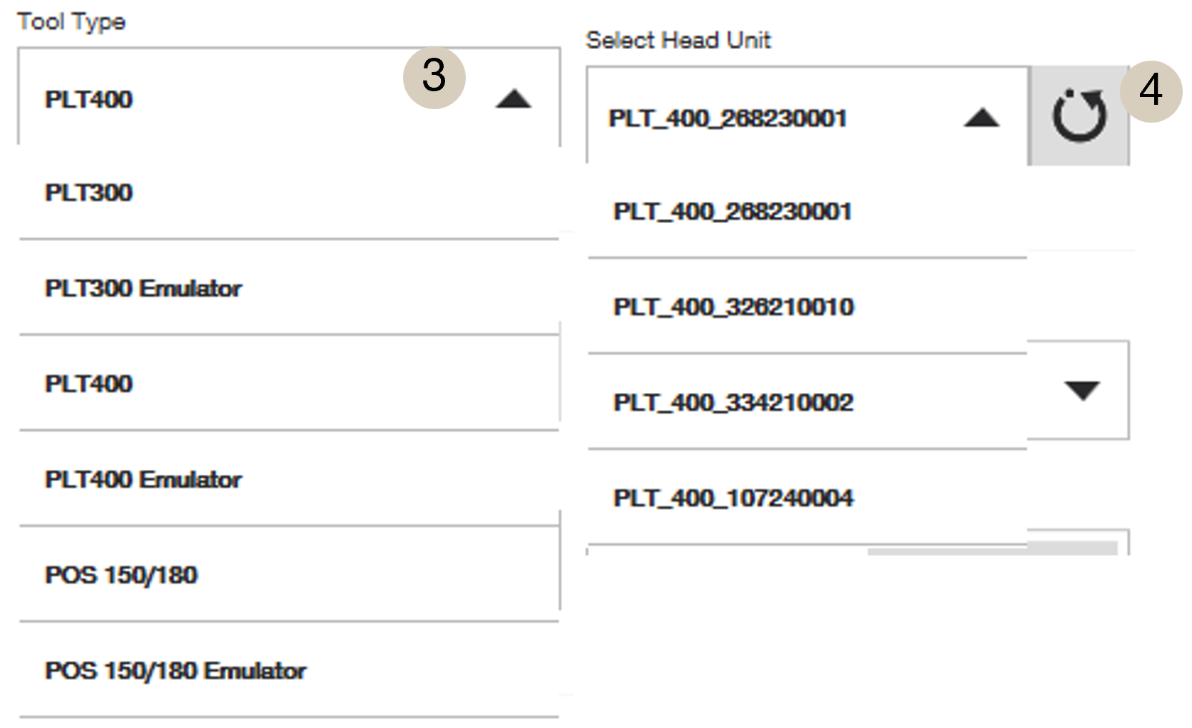

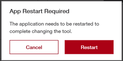

Asegúrate de que el tipo de herramienta con la que estás trabajando esté seleccionado en el menú desplegable (3). Al cambiar el tipo de herramienta, HCL solicitará reiniciar la aplicación para cambiar la herramienta.
Después, en la misma configuración, asegúrate de presionar el ícono de refrescar bajo "Seleccionar unidad principal" para encontrar tu unidad principal entre las opciones disponibles (4). Después de esperar unos segundos, tu tableta y herramienta deberían estar conectadas y listas para usar.
Tool Select and Serial Number.pngCosas a tener en cuenta al conectarse a la herramienta
No selecciones una opción de "emulador" al intentar conectarte a una unidad principal. Las opciones de emulador son solo para propósitos de prueba/práctica, no se conectarán a una herramienta real.
Respecto a los números asociados con las unidades principales en el menú de selección: estos son los números de serie de las herramientas que el software detecta dentro del rango. Si te preocupa encontrar la unidad principal correcta para conectar, puedes ver el número de serie de tu unidad principal en la etiqueta dentro del compartimento de la batería de la herramienta.
