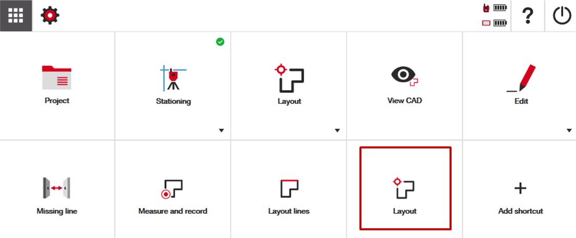

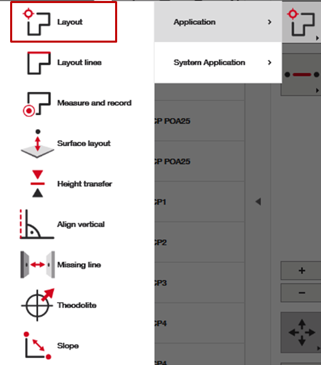

Selecciona la aplicación desde el menú
Cuando estés listo para realizar el diseño de puntos, encuentra la aplicación desde la pantalla principal o desde el menú lateral en la vista CAD de tu proyecto.

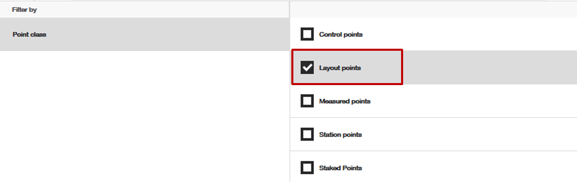

Aunque no es necesario, es común trabajar con puntos de diseño pre-cargados. Si este es tu caso, a menudo es beneficioso asegurarte de que solo se muestren “puntos de diseño” en el menú de puntos del lado izquierdo. Si esto puede beneficiarte, filtra tu lista de puntos presionando el ícono de filtro en el menú de puntos del lado izquierdo, y seleccionando mostrar solo “puntos de diseño.”

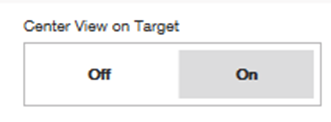

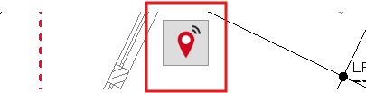

También es útil saber cómo optimizar tu ventana de trabajo al hacer diseño de puntos. Desde el menú del lado derecho, verás la opción “Centrar Vista en el Objetivo.” En general, es mejor tener esta opción desactivada si estás desplazando tu archivo CAD para encontrar un punto a diseñar, y es mejor tenerla activada cuando estás siguiendo el prisma o láser hacia tu punto.
Esta opción simplemente centra la ventana de vista en la ubicación actual de tu prisma o láser, o te permite desplazar libremente tu archivo CAD.
Cuando esta opción está desactivada, un ícono de ubicación aparecerá en la parte superior de tu pantalla, el cual puedes presionar para regresar automáticamente a la ubicación donde la herramienta está bloqueada en un prisma.

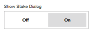

Observa que en la parte inferior del menú del lado derecho, tienes la opción de “mostrar diálogo de marcado.” Por defecto, esta opción está activada para que puedas agregar cualquier dato adicional al punto que acabas de diseñar – añadiendo notas de atributos, definiendo la capa en la que quieres que esté el punto, o incluso renombrando el punto marcado.
Puedes desactivar este menú si no es relevante para tu flujo de trabajo.

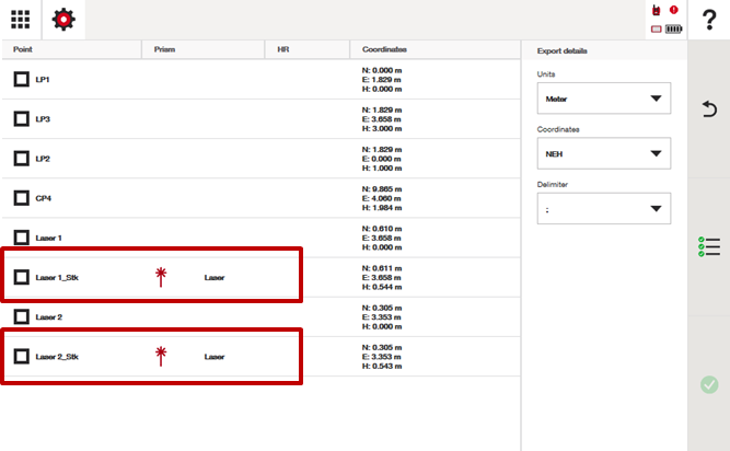

Siempre es posible exportar tus datos – los puntos marcados siempre serán seguidos por un “_Stk” en el menú de exportación de puntos, para que puedas comparar su ubicación con donde el punto original fue diseñado en el archivo CAD. Consulta este artículo para más información sobre la exportación de puntos.

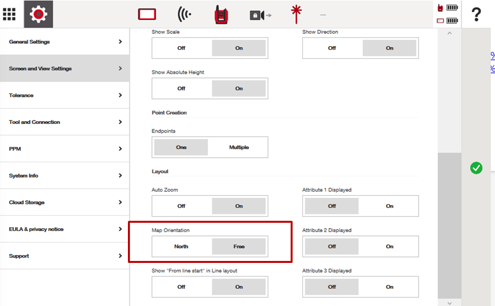

Si prefieres ver tu vista de diseño en una vista de “norte del sitio de trabajo,” ve a tus configuraciones generales, y en Configuraciones de Pantalla y Vista, verás la opción para cambiar la orientación del mapa a “Norte” en lugar de “Libre.”
Hay otras configuraciones de diseño aquí que puedes ajustar según sea necesario para crear la experiencia de diseño a tu gusto.
