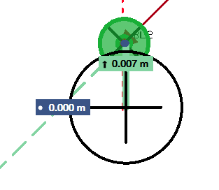

Punto ROJO a 7 mm de distancia del punto deseado, con un ajuste de tolerancia de 6 mm.
Punto VERDE a 7 mm de distancia del punto deseado, con un ajuste de tolerancia de 8 mm.
Observa que la diferencia entre los colores rojo y verde cambió simplemente debido al ajuste de tolerancia elegido.
