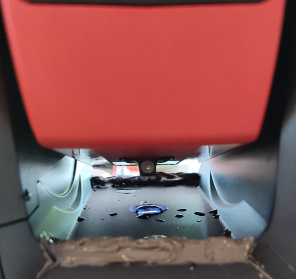

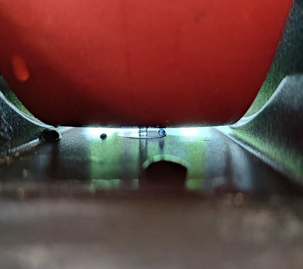

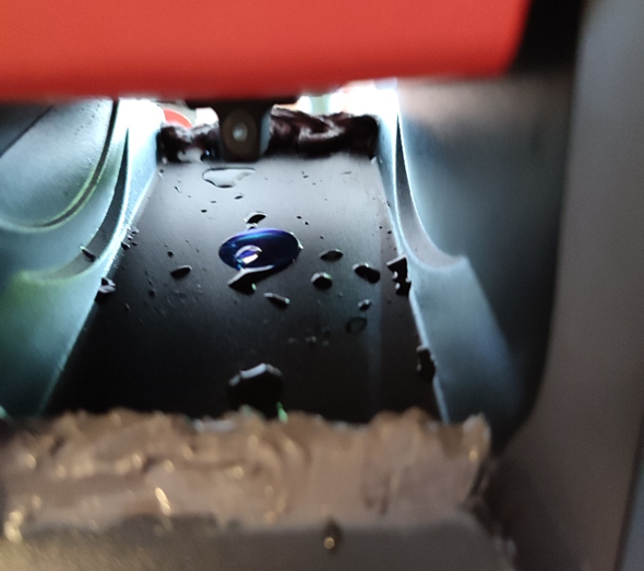

Si las calibraciones fallan, a menudo es porque los espejos o lentes mostrados arriba no pueden ser leídos correctamente. El primer paso sería limpiar estas lentes, como se menciona en este artículo. Otra razón para la falla podría ser que la herramienta esté fuera de nivel más de 5°, y necesite ser ajustada.
En las imágenes a continuación, puedes ver cómo el agua puede afectar especialmente al colimador, bloqueándolo y causando errores en la calibración. Limpiarlo con un paño seco debería ayudar.
El espacio entre la parte inferior del telescopio y el colimador es muy pequeño (menos de 3 mm). Si partes del telescopio tienen agua, fácilmente podría gotear hacia la parte inferior de la herramienta y acumularse alrededor del colimador. Por lo tanto, antes de una calibración, incluso si el colimador está seco, asegúrate de que el telescopio también esté seco.
Si una calibración sigue fallando después de limpiar los espejos, asegúrate de que la herramienta esté nivelada y vuelve a intentarlo. Si la falla continúa, contacta a tus representantes locales de Hilti para recibir asistencia sobre los siguientes pasos.

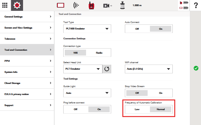

¿Puedo aumentar o disminuir la frecuencia con la que ocurren las calibraciones de campo automáticamente?
Sí, esto se maneja en la pantalla de configuración:
Puedes ajustar la frecuencia a "baja" (modo de baja frecuencia) o mantenerla en "normal". Si la frecuencia se cambia a "baja", las calibraciones automáticas disminuirán durante el arranque, lo que significa que una calibración de campo no debería ocurrir hasta 60 minutos después de la calibración inicial cuando la herramienta se conecta por primera vez a la tableta.
En modo "normal", sin embargo, la herramienta activará automáticamente una calibración una vez que la temperatura interna aumente 10° después del arranque, sin importar cuánto tiempo haya pasado. Después de esta primera calibración por "temperatura" durante la primera hora de trabajo, deberían ocurrir intervalos de calibración cada 60 minutos.
Ten en cuenta que esto no considera el ajuste del sensor de inclinación para mantenerse nivelado. Si la herramienta se desvía más de 5° de estar nivelada, la herramienta debe reajustarse para mantener la precisión, independientemente de la temperatura interna.
