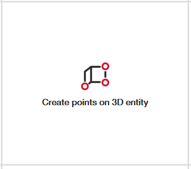

    • Si no tiene la 'Aplicación Crear Punto 3D en Entidad' en la pantalla de inicio, puede seleccionar agregar acceso directo y añadir la aplicación mostrada a continuación, o navegar a ella desde el menú de navegación.

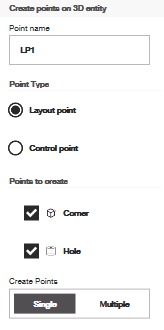

En el lado derecho de su pantalla hay un menú donde puede seleccionar el tipo de punto que está creando (punto de diseño o punto de control), así como la ubicación en la entidad 3D donde desea que se cree el punto. Use este menú también para nombrar el/los punto(s) que está creando.
La opción para crear puntos "únicos" o "múltiples" simplemente pregunta si prefiere colocar sus puntos individualmente en su objeto 3D (clic por clic), o si desea crear puntos en todas las ubicaciones aplicables automáticamente cuando seleccione su entidad 3D preferida.
Como ejemplo, a continuación toqué específicamente en la esquina superior de este objeto 3D, y solo colocó un punto en la ubicación que toqué, ya que tenía seleccionado "único".
En este ejemplo, tenía seleccionado "múltiple", y puede ver que todos los puntos de las esquinas se crearon a la vez cuando se tocó el objeto:
