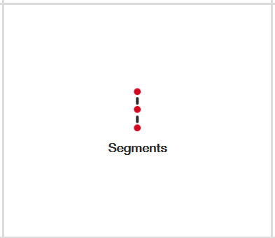

  2. Abre la Aplicación: Ya sea desde la pantalla principal o desde el menú lateral en la vista CAD.
    • Si no tienes la 'Aplicación de Segmentos' en la pantalla principal, puedes seleccionar agregar acceso directo y añadir la aplicación que se muestra a continuación, o navegar a ella desde el menú de navegación.
