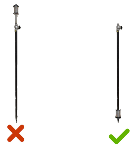

Pidä prisma asemoinnin aikana mahdollisuuksien mukaan lähellä maanpintaa:
Jos käytät laitteen asemointiin prismatankoa, kuten alla olevassa kuvassa, harkitse prisman sijoittamista tangon alaosaan yläosan sijaan. Prismaan sijoittaminen tangon alaosaan vähentää mahdollista virhettä, joka aiheutuu tangon epätasaisuudesta kontrollipisteitä mitattaessa.
Oli prisma sitten prismatangon ylä- tai alaosassa, muista pitää prismatanko vaakasuorassa, erityisesti kun käytät sitä asemointiin.
