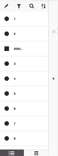

Sitten avaa pisteluettelo sivuvalikosta:

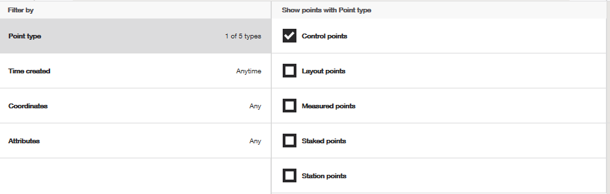

Suodata sitten vain ohjauspisteet painamalla suodatin-kuvaketta pisteiden luettelon yläosassa ja vahvistamalla vihreällä valintamerkillä:

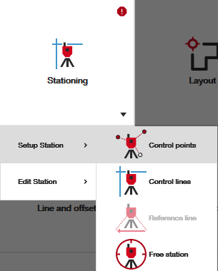

Avaa Ohjauspisteen Asemointisovellus
Kun olet varmistanut, että tietosi ovat oikein ohjausyksikössä, siirry Ohjauspisteen asemointisovellukseen kotinäytölläsi.

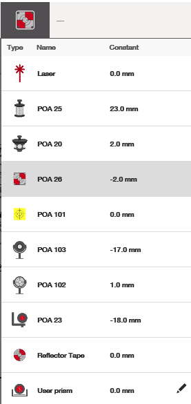

  2. Varmista, että oikea prisman tai kohteen tyyppi on valittuna

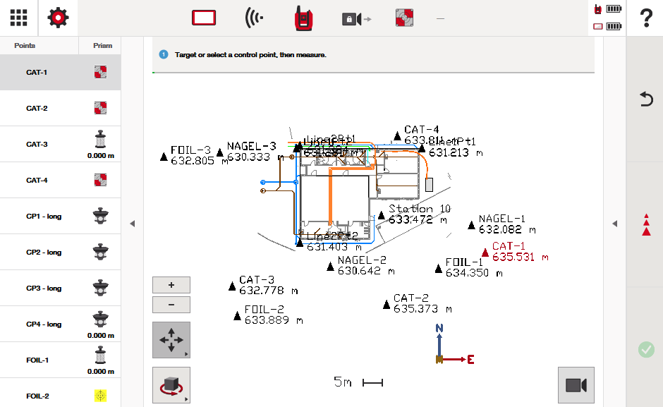

Voit valita ohjauspisteen joko sivun pisteluettelosta tai napauttamalla ohjauspistettä suoraan CAD-näkymässä:
Jos näytön yläreunan kohde on jostain syystä väärä, vaihda se ohjauspisteeseen liitettyyn kohdetyyppiin:
Jos epäilet mittanneesi väärän pisteen, älä huoli. Voit aina palata takaisin ja mitata ohjauspisteen uudelleen ennen asemoinnin hyväksymistä. Valitse vain kyseinen ohjauspiste uudelleen ja mittaa se uudelleen.

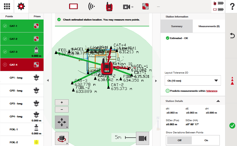

Jokaisen ohjauspisteen mittauksen jälkeen ne muuttuvat joko vihreiksi tai punaisiksi toleranssiasetuksesi mukaan. Katso tämä artikkeli ymmärtääksesi, mitä toleranssiasetus tarkoittaa. Voit aina säätää toleranssiasi oikeanpuoleisesta ikkunasta.
Jos näet punaisia pisteitä, tiedät, että pisteen mittausvirhe ylittää toleranssiasetuksesi. Vihreä piste tarkoittaa, että mittausvirhe on toleranssien sisällä. Nämä ovat visuaalisia vihjeitä, jotka auttavat havaitsemaan mahdollisia ongelmia.
Näet myös vihreän toleranssikehän. Tämä perustuu myös toleranssiasetukseesi. Vihreä ympyrä osoittaa layout-alueen, jossa voit luottaa layoutin tarkkuuteen toleranssisi mukaisesti. Katso tämä artikkeli saadaksesi lisätietoja siitä, miten tämä vihreä ympyrä voi olla hyödyllinen.

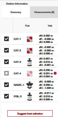

Etsi parhaat suositellut ohjauspisteet mittausten välilehdeltä
Avaamalla mittaukset-välilehden näet mitatut ohjauspistetiedot, kuten alla olevassa esimerkissä:

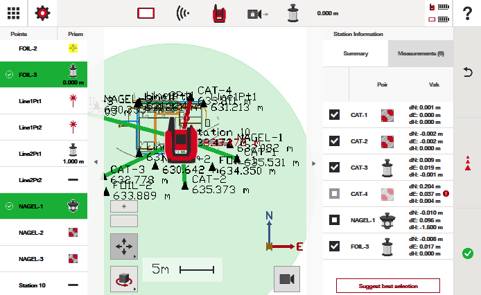

Poikkeama-arvo kertoo, kuinka paljon ohjelmisto joutui säätämään pistettä mitatusta sijainnista saadakseen sen sopimaan digitaalisen tiedoston suunnitelmaan. Huomaa, että piste "CAT-4" oli mahdoton käyttää asemointilaskennassa. Tämä piste oli mitattuna liian kaukana suunnitelman mukaisesta sijainnista (vähintään 200 mm) ollakseen realistisesti käytettävissä.
Huomaa, että voit manuaalisesti valita ohjauspisteet, joita haluat käyttää asemointilaskennassa, tai voit klikata "Ehdota parasta valintaa", jolloin ohjelmisto etsii optimaalisimmat ja tarkimmat pisteet käytettäväksi.
Huomaa, että kun klikkasimme "ehdota parasta valintaa", ohjelmisto valitsi ohjauspisteet, joita voitiin käyttää vähiten säätöjä vaativalla tavalla. Se poisti laskennasta "NAGEL-1" antaen laajimman mahdollisen layout-piirin toleranssisi mukaan.
Voit aina valita pisteet laskentaan manuaalisesti; loppukäyttäjä hallitsee aina layout-prosessia.

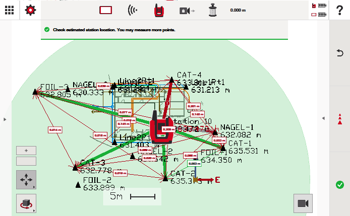

Tarkastele pisteiden välisiä poikkeamia
Näytön oikeassa alakulmassa, "Asemoinnin tiedot" -kohdassa, voit ottaa käyttöön "pisteiden väliset poikkeamat".
Tämä on erittäin kätevää tarkistaa, ovatko mitatut ohjauspisteet tarkkoja suunnitelmaan nähden.
Ohjelmisto näyttää, kuinka kaukana pisteet ovat toisistaan odotettuun vaakasuoraan etäisyyteen verrattuna, mikä säästää sinulta aikaa, kun sinun ei tarvitse tarkistaa poikkeamia muulla tavalla.
