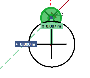

- PUNAINEN väri osoittaa mittaukset, jotka ovat toleranssin ulkopuolella
- VIHREÄ väri osoittaa mittaukset, jotka ovat toleranssin sisällä
- Esimerkiksi: jos toleranssisi on 4 mm 2D-asettelussa, jos olet koskaan yli 4 mm päässä halutuista mittauspaikoista, pisteesi ja tietosi näkyvät PUNAISINA, kunnes pääset lähemmäs pistettäsi.
PUNAINEN piste on 7 mm päässä halutusta pisteestä, kun toleranssi on asetettu 6 mm:iin.
VIHREÄ piste on 7 mm päässä halutusta pisteestä, kun toleranssi on asetettu 8 mm:iin.
Huomaa, että punaisen ja vihreän värin ero johtui pelkästään valitusta toleranssiasetuksesta.

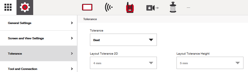

Kuinka vaihdan toleranssiasetukseni?
Siirry asetukset-välilehdelle ja valitse haluamasi toleranssi pudotusvalikosta.
Näet oletuksena asetetun toleranssin tai voit määritellä toleranssisi itse.
