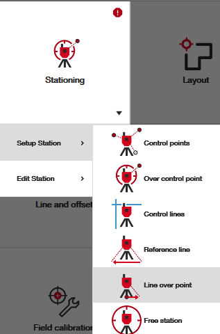

Avaa Linjan pisteen yli asemointiprosessi kotinäytön asemointivalikosta:

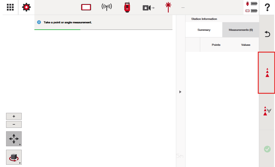

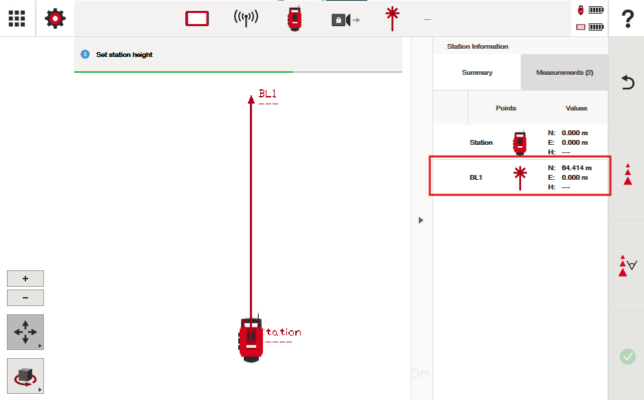

Napsauta oikean reunan punaisia kolmioita mitataksesi sekä kulman että etäisyyden.
Se näyttää BL1-pisteen, jonka "pohjoinen" sijainti osoittaa, kuinka pitkän matkan mittasit. Huomaa, että olet määrittämässä projektisi koordinaatistojärjestelmää.

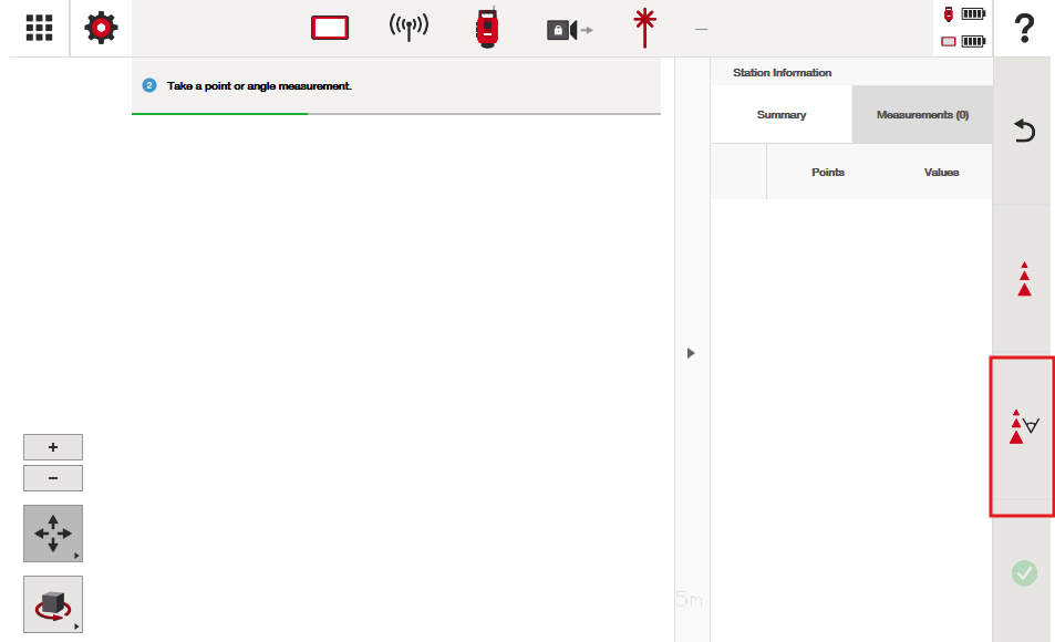

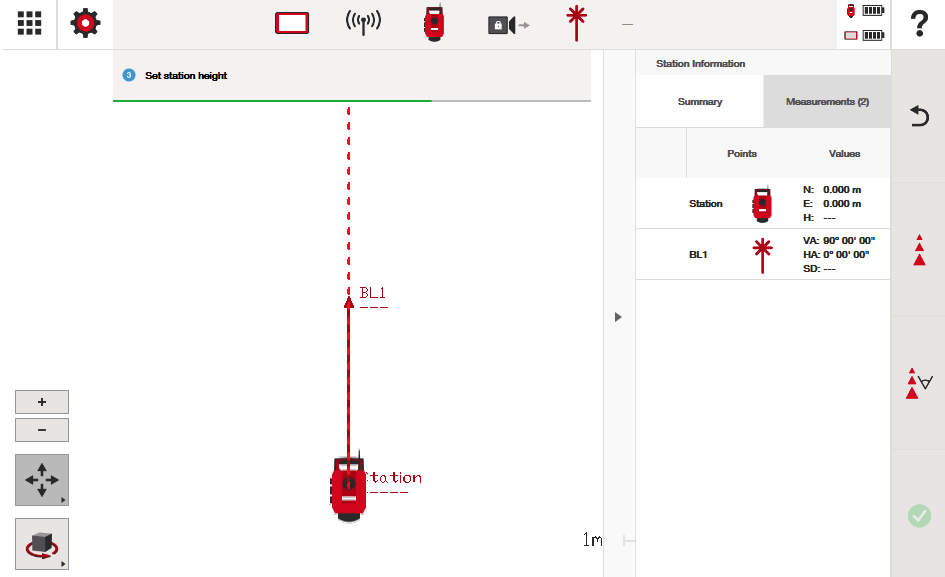

Mittaa vain kulma:
Paina oikealla olevia kolmea punaista kolmiota kulmaikonin kanssa määrittääksesi vain kulman tai pään yksikön suuntauksen.
Mittauksen kulma määritetään projektisi "pohjoisen" suunnaksi.

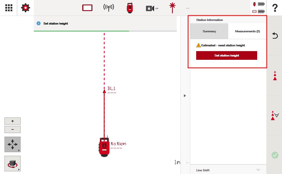

Ohje vaihe 4: Aseta asemakorkeus (valinnainen)
Jatka asemakorkeuden asettamiseen. Katso lisätietoja tästä artikkelista. Poista korkeudet käytöstä asetuksissa, jos korkeudet eivät ole olennaisia.
