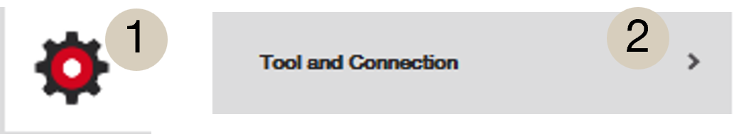

Sur votre tablette PLC, ouvrez le logiciel HCL en appuyant sur l’icône HCL. Une fois ouvert, allez dans la roue des paramètres (1) > onglet « Outil et connexion » (2).

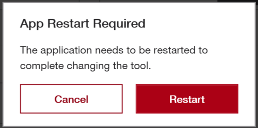

Assurez-vous que le type d’outil avec lequel vous travaillez est sélectionné dans le menu déroulant (3). Lors du changement du type d’outil, HCL vous invitera à redémarrer l’application pour basculer l’outil.
