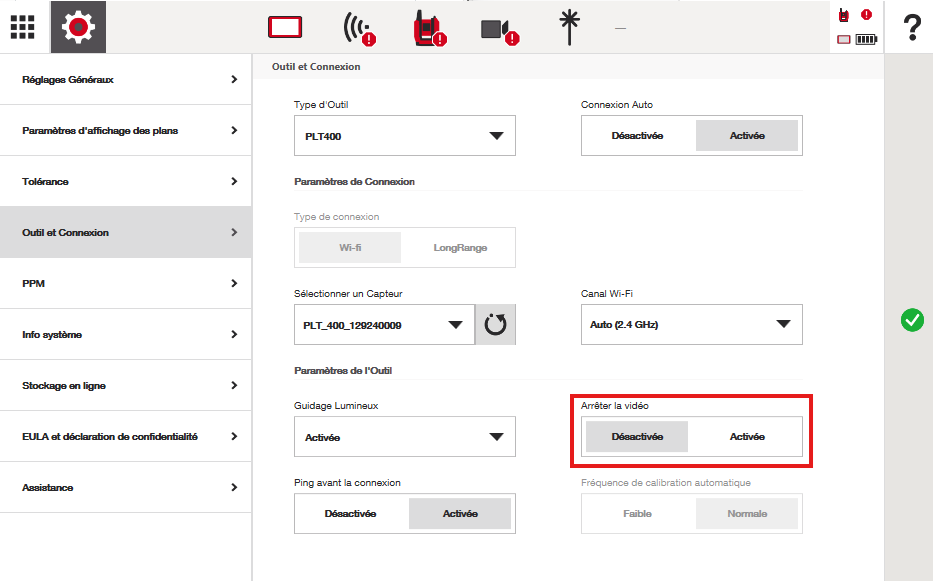

Option 1 : « Arrêter la vidéo »
Pour le PLT 400, vous avez la possibilité d'« arrêter la vidéo » dans la fenêtre des paramètres « Outil et connexion ».
Pour comprendre pourquoi cette option existe, rappelez-vous que la fonction vidéo du PLT 400 utilise une bande passante importante, car elle fonctionne en continu en arrière-plan pour prendre en charge des fonctions telles que la « vue d'ensemble » et d'autres vues qui vous permettent de voir la caméra pendant que vous travaillez.
La fonction « Arrêter la vidéo » indique au logiciel d'arrêter la diffusion vidéo en arrière-plan. Cela devrait augmenter votre portée et, espérons-le, améliorer votre connexion. L'inconvénient est que lorsque vous avez besoin de la caméra dans une application, la diffusion peut prendre quelques instants à apparaître, car la caméra a besoin de quelques instants pour redémarrer.

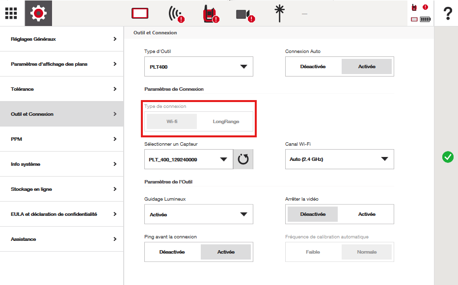

Option 2 : Utiliser une connexion Bluetooth (LongRange)
Pour le PLT 400, le Bluetooth peut être une excellente option si vous :
  1. Souhaitez une connexion très stable,
  2. N'avez pas besoin d'un flux vidéo,
  3. Avez besoin d'une plus grande portée.
Aucune vidéo ne peut être envoyée via Bluetooth pour le moment, mais la portée possible entre la tablette et l'unité principale est plus grande.
Pour pouvoir utiliser le Bluetooth, vous devez toutefois d'abord acheter un prolongateur Bluetooth (appelé POA 68). Celui-ci n'est pas disponible dans toutes les régions. Veuillez contacter votre vendeur pour plus d'informations.
