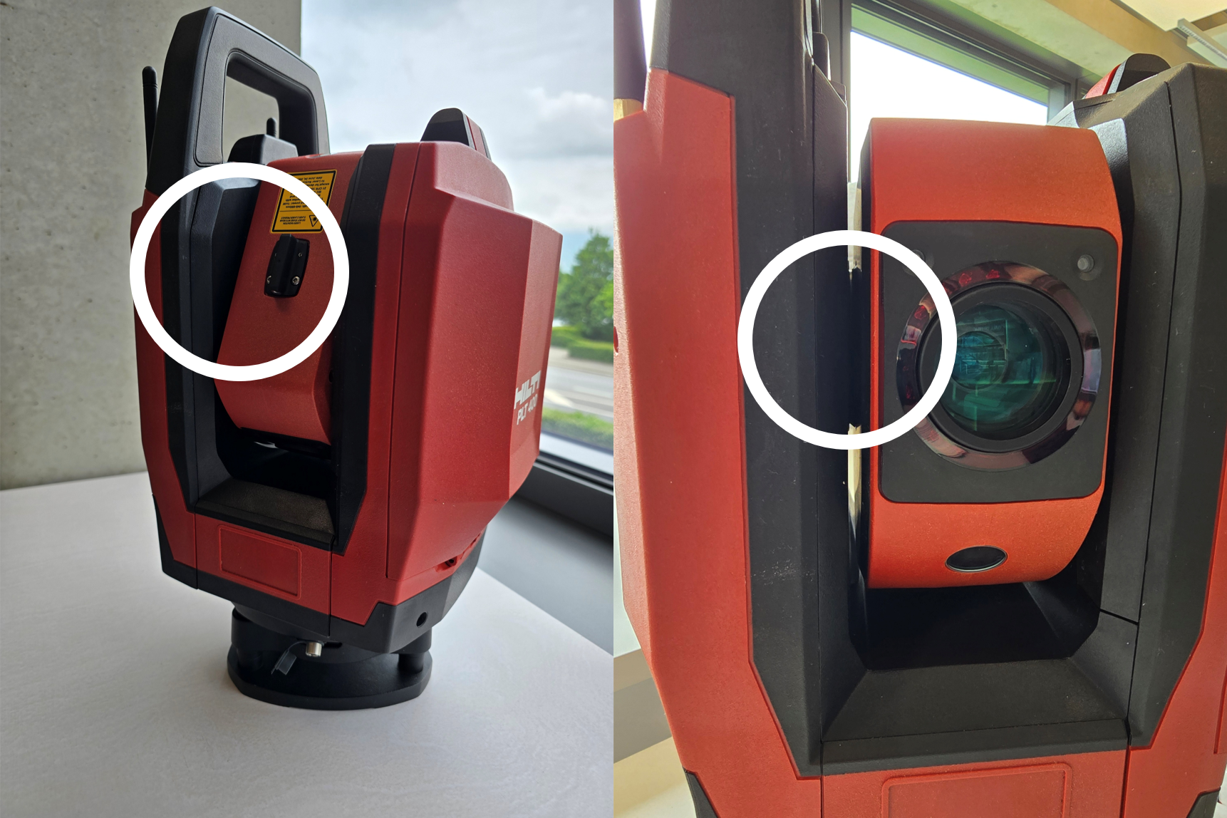

Protection du télescope sur l'axe vertical
N'oubliez pas que l'outil tourne à la fois sur un axe horizontal et vertical. Pour l'axe vertical, en particulier, il existe une « butée d'extrémité » qui, si elle est cassée, peut endommager le câblage interne de l'outil pour le télescope. De tels dommages entraîneront l'échec des étalonnages sur le terrain.
Soyez délicat lorsque vous faites tourner l'outil verticalement et soyez vigilant lorsque vous approchez de la « butée ». La butée se trouve à l'endroit où la lentille avant de l'outil est tournée vers le bas.
