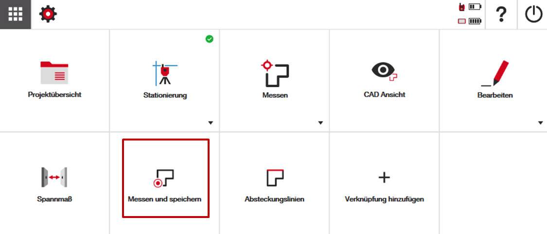

Objectif de la fonction « Mesurer et enregistrer »
Pour utiliser la fonction « Mesurer et enregistrer », vous devez d'abord positionner l'outil (c'est-à-dire que l'outil doit connaître ses coordonnées sur le chantier). Veuillez vous assurer d'avoir réaliser une mise en station avant d'utiliser la fonction « Mesurer et enregistrer ».

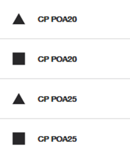

Comment les points mesurés apparaissent dans votre menu Point
Une fois qu'un point a été mesuré, il apparaîtra sous la forme d'une icône carrée dans votre liste de points, ainsi que dans votre vue PLAN. Si vous avez mesuré le point en tant que point de référence, il apparaîtra également sous la forme d'un triangle.
