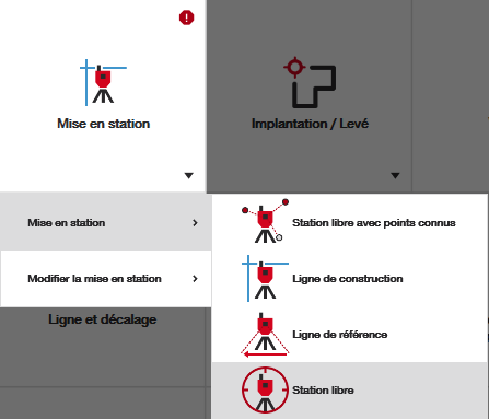

Étape 2 : Cliquez sur « Mise en station libre »
Une fois que votre projet « vierge » est actif, vous pouvez cliquer sur « Mise en station libre » depuis l'écran d'accueil.

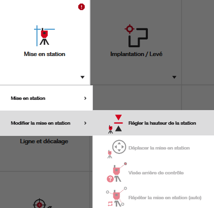

Étape 4 : Ajustez la hauteur de la station si nécessaire
Bien que ce ne soit pas toujours le cas, vous souhaiterez probablement travailler avec un repère de hauteur spécifique sur le chantier. Si tel est le cas, avant de commencer, cliquez sur l'onglet « Régler la hauteur de la station » sous « Mise en station » sur l'écran d'accueil.
Vous pouvez ici ajuster la valeur de hauteur de votre zone de travail afin qu'elle corresponde à votre propre référence si nécessaire.
