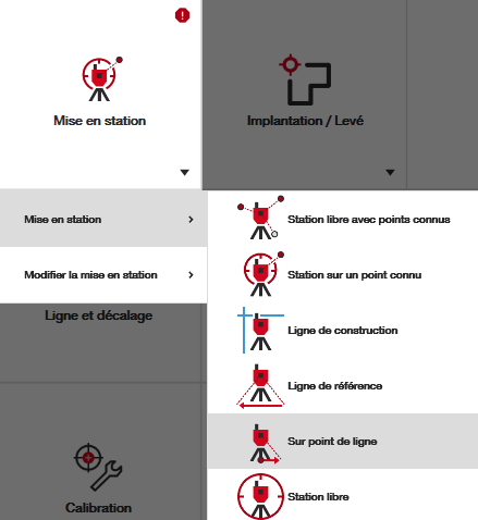

Procédure Étape 1 :
Ouvrez le processus de mise en station Ligne sur point à partir du menu de mise en station de l'écran d'accueil :

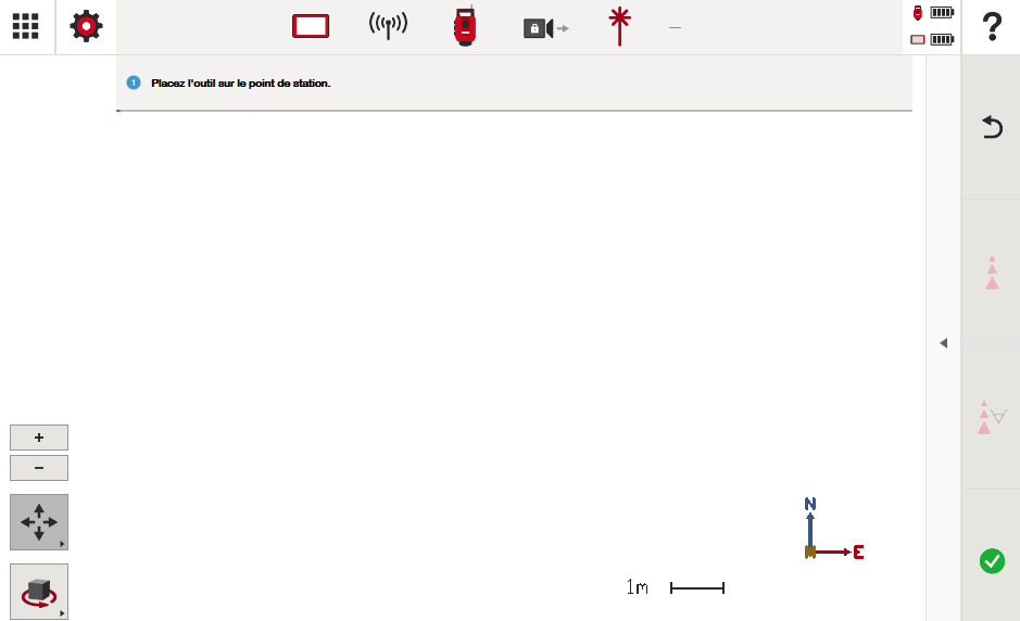

Procédure Étape 2 : Configurez votre outil sur le point de départ souhaité
Assurez-vous que votre station totale est située au-dessus du point que vous souhaitez représenter comme 0,0 de votre projet, puis appuyez sur la coche verte :

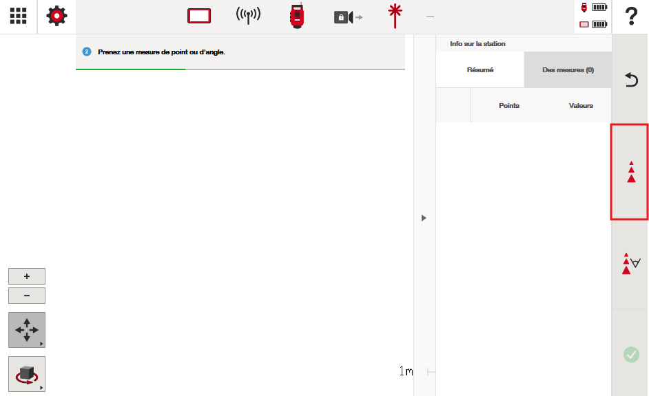

Étape 3 : Mesurez votre deuxième point
Appuyez sur « Mesurer la distance et l'angle » ou « Mesurer l'angle ». Les deux options sont décrites ci-dessous :
Mesurer la distance + l'angle :
Cliquez sur les triangles rouges à l'extrême droite pour mesurer l'angle et la distance.
Un point BL1 s'affiche, dont la position « nord » indique la distance que vous avez mesurée. Notez que vous établissez le système de coordonnées de votre projet.
Mesurer uniquement l'angle :
Appuyez sur les 3 triangles rouges à droite avec l'icône d'angle pour établir uniquement l'angle ou l'orientation de votre unité principale.
L'angle mesuré sera déterminé comme étant la direction « nord » de votre projet.

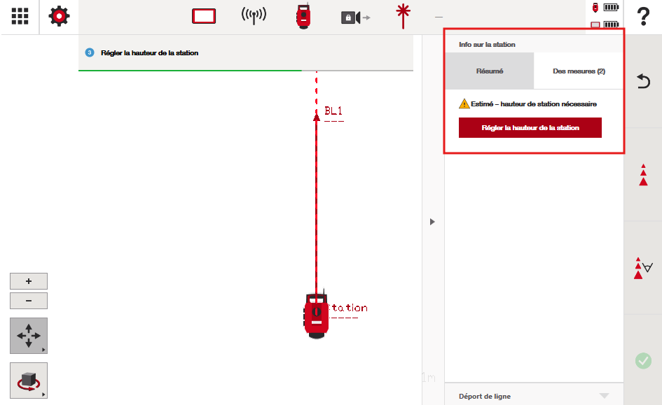

Étape 4 : Régler la hauteur de la station (facultatif)
Passez à la configuration de la hauteur de la station. Consultez cet article pour plus d'informations sur la procédure à suivre. Désactivez les hauteurs dans les paramètres si elles ne sont pas pertinentes.
