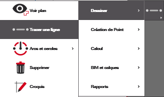

Ouvrez l'application :
Depuis l'écran d'accueil ou l'écran Vue DAO, ouvrez l'application :

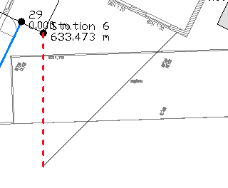

À partir de là, vous êtes automatiquement invité à cliquer sur deux points de votre choix et à tracer une ligne entre eux. Appuyez sur la coche verte en bas a droite pour accepter :
Vous pouvez ensuite répéter le processus autant de fois que nécessaire.

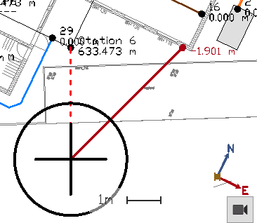

Appuyez maintenant sur le bouton de mesure rouge pour créer un point préliminaire en rouge :
Lorsque l'outil tourne ou pivote, une ligne rouge foncé indique l'endroit où vous vous êtes déplacé et l'endroit où la ligne sera tracée lorsque vous appuierez à nouveau sur le bouton de mesure :
Appuyez sur le bouton de mesure rouge pour finaliser la ligne, puis sur la coche verte. Si vous n'appuyez pas sur la coche verte, la ligne ne sera pas enregistrée dans le fichier numérique. Notez que seule la ligne sera enregistrée, et non les points que vous avez mesurés pour créer la ligne :
