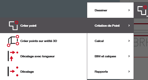

    • Pour l'ouvrir à partir du menu latéral gauche, suivez le chemin suivant : Dessiner > Création de point > Créer point

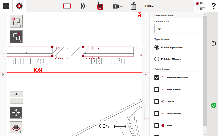

  3. Sélectionnez le type de point et l'objet, puis créez le point : sélectionnez l'emplacement où vous souhaitez placer votre point, en fonction de ce à quoi il est lié et du type de point dont il s'agit.

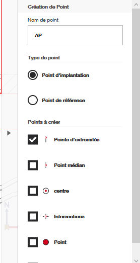

Une fois votre application ouverte, allez dans le menu de création de point à droite de votre écran et commencez par saisir le nom de votre point. Ensuite, sélectionnez le type de point que vous souhaitez : « point de contrôle » ou « point d'implantation ». Les points de contrôle sont des emplacements fixes sur un chantier, généralement définis par un géomètre, et sont utilisés pour positionner votre outil et garantir des mesures précises. Les points d'implantation, quant à eux, sont des emplacements spécifiques que vous souhaitez marquer ou sur lesquels vous souhaitez construire, importés ou créés dans votre projet, et qui indiquent où les éléments doivent être installés ou construits.

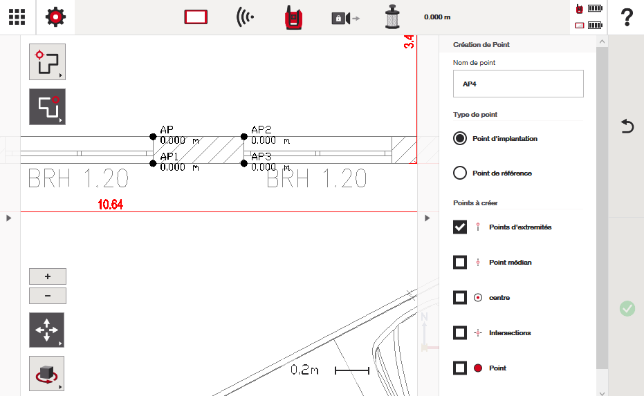

Lorsque vous naviguez sur votre écran, créez autant de points que vous le souhaitez et appuyez sur la coche verte pour confirmer. Remarque : lorsque vous créez plusieurs points à la fois, le logiciel conserve le « nom du point » dans le préfixe de tous vos points et ajoute simplement un ordre numérique dans le suffixe.
