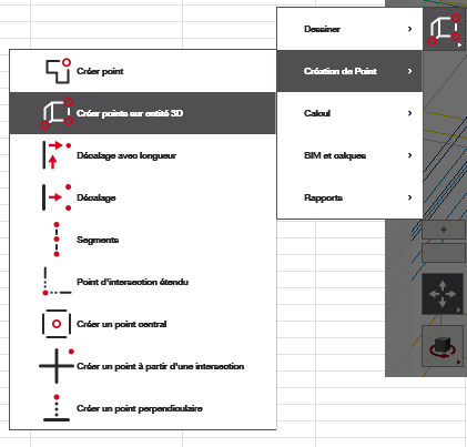

  2. Ouvrez l'application : soit depuis l'écran d'accueil, soit depuis le menu latéral dans la vue DAO.
    • Si vous ne disposez pas de l'application « Créer point 3D sur entité » dans l'écran d'accueil, vous pouvez sélectionner « Ajouter un raccourci » et ajouter l'application indiquée ci-dessous, ou y accéder depuis le menu de navigation.

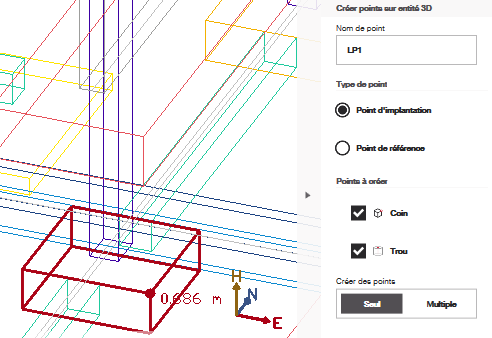

  3. Sélectionnez et créez un point : sélectionnez la surface sur laquelle vous souhaitez placer votre point, l'emplacement souhaité (coin, trou) et si vous souhaitez créer un ou plusieurs points.
Création de Point

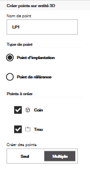

Sur le côté droit de votre écran se trouve un menu dans lequel vous pouvez sélectionner le type de point que vous créez (point de disposition ou point de contrôle), ainsi que l'emplacement de l'entité 3D où vous souhaitez que le point soit créé. Utilisez ce menu pour nommer également le ou les points que vous créez.
L'option permettant de créer des points « uniques » ou « multiples » vous demande simplement si vous préférez placer vos points individuellement sur votre objet 3D (clic par clic) ou si vous souhaitez créer automatiquement des points à chaque emplacement applicable lorsque vous sélectionnez votre 3D préférée.
À titre d'exemple, j'ai tapé spécifiquement sur le coin supérieur de cet objet 3D, et un seul point a été placé à l'emplacement où j'ai tapé, car j'avais sélectionné « unique ».

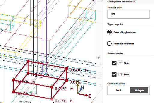

Dans cet exemple, j'avais sélectionné « multiple » et vous pouvez voir que tous les points d'angle ont été créés en même temps lorsque j'ai appuyé sur l'objet :
