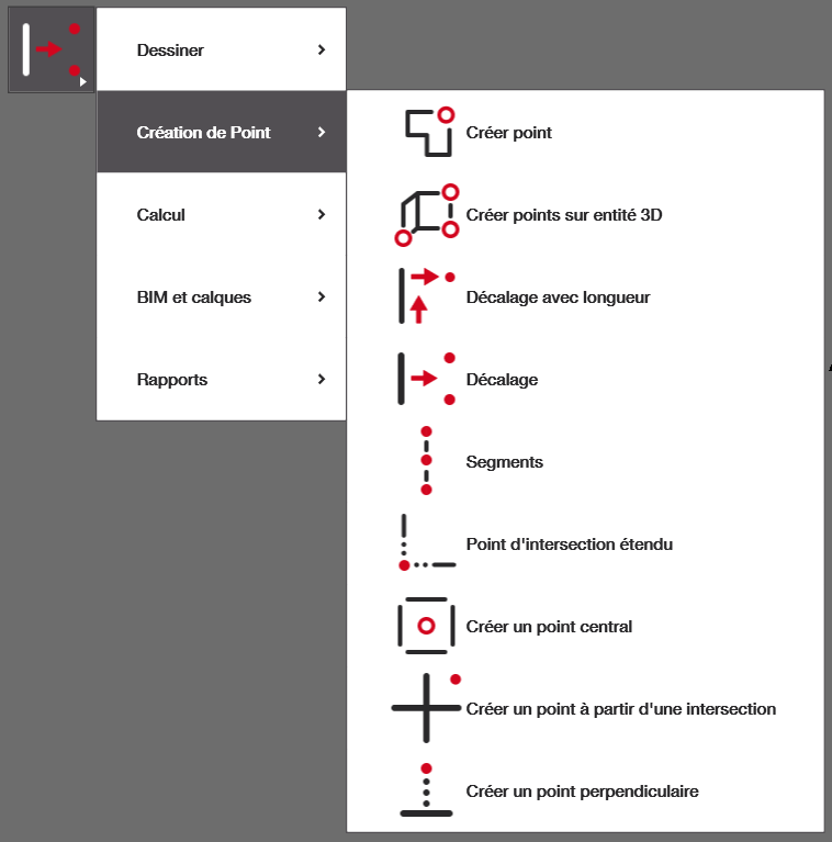

  2. Ouvrez l'application : soit depuis l'écran d'accueil, soit depuis le menu latéral dans la vue DAO.
    • Si l'application « Décalage » ne figure pas sur l'écran d'accueil, vous pouvez sélectionner « Ajouter un raccourci » et ajouter l'application indiquée ci-dessous, ou y accéder à partir du menu de navigation.
  3. Sélectionnez les lignes ou les arcs et Créer point : sélectionnez votre ligne de référence et créez vos points.

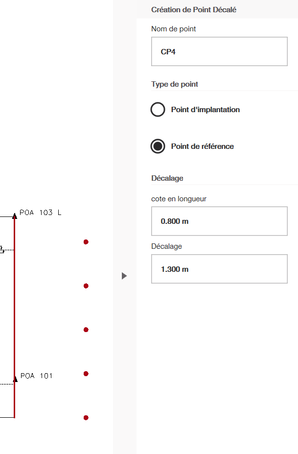

Création de Point
Sélectionnez la ligne que vous souhaitez utiliser comme ligne de référence. Une fois sélectionnée, elle devrait devenir rouge et des points rouges devraient apparaître à droite de la ligne choisie. Vous pouvez maintenant modifier le nom et le type du point (consultez cet article pour comprendre comment travailler avec les points en général). Ensuite, regardez le menu sur le côté droit et éditez la zone de texte sous le nom du point, puis sélectionnez le type de point que vous souhaitez (point d'implantation ou point de contrôle). Ensuite, vous pouvez éditer l'intervalle de ligne pour changer la distance entre vos points.
Enfin, éditez la valeur de décalage pour changer la distance des points par rapport à votre ligne de référence. Vous pouvez double-cliquer sur la ligne pour modifier le décalage des points de gauche à droite. N'oubliez pas de cliquer sur la coche verte lorsque vous avez terminé pour ajouter les points à votre dessin.
Remarque : vous pouvez également ajouter des valeurs négatives à vos intervalles et décalages.
