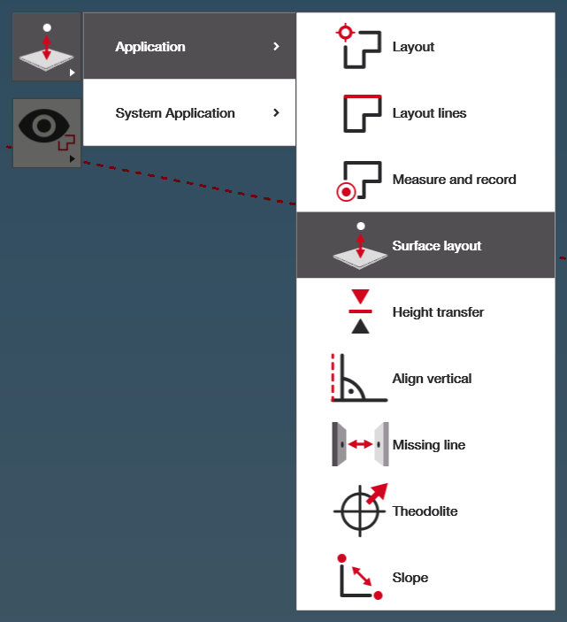

  2. Ouvrir l'application : Ouvrez l'application Disposition de surface soit depuis l'écran d'accueil, soit depuis le menu latéral dans la vue CAO.
    • Si l'application n'est pas disponible sur l'écran d'accueil, sélectionnez Ajouter un raccourci et ajoutez l'application Disposition de surface.

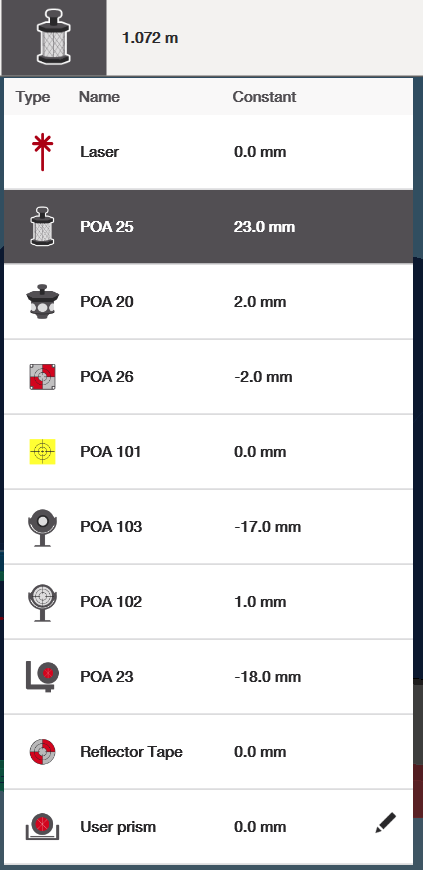

  3. Sélectionnez le prisme : Sélectionnez le prisme qui sera utilisé pour la mesure. La hauteur du prisme doit également être saisie en sélectionnant la valeur de hauteur à côté de la sélection du prisme et en l'ajustant en conséquence.

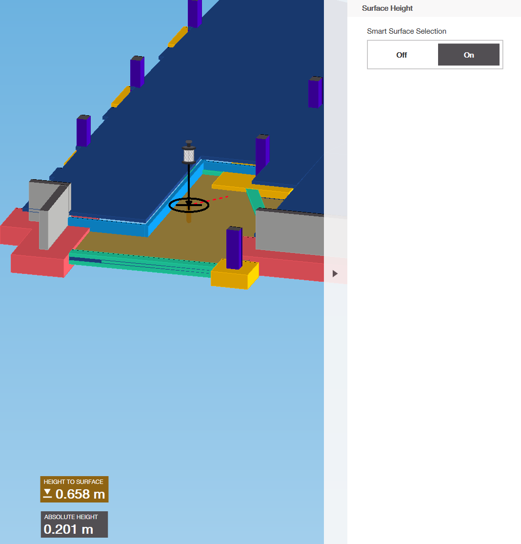

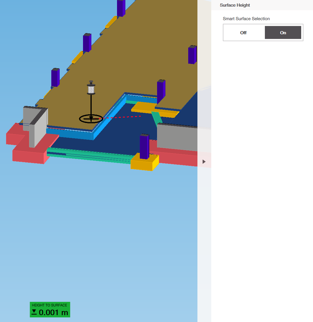

Sélection intelligente de surface : HCL détecte automatiquement lorsque votre position passe d'une surface 3D à une autre :
Comment utiliser la fonction de sélection intelligente de surface
L'option Sélection intelligente de surface est disponible sur le côté droit de l'écran.
Lorsqu'elle est activée, l'application sélectionne et met en surbrillance automatiquement la surface utilisée comme référence de hauteur directement dans la vue CAO.
Lorsqu'elle est désactivée, la surface de référence doit être sélectionnée manuellement en touchant la surface souhaitée dans le dessin 3D.
Il est recommandé de garder la Sélection intelligente de surface activée, car elle simplifie l'utilisation et réduit le risque de sélectionner une surface incorrecte.
