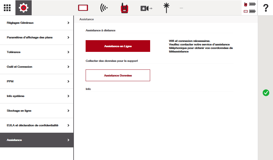

Pour accéder au support à distance sur votre tablette, vous parlerez généralement d’abord avec un agent de support par téléphone. En fonction de la discussion, l’agent déterminera si une session à distance est la méthode la plus efficace pour continuer et, si approprié, vous dirigera vers l’écran Support à distance montré ci-dessous (Paramètres > Support > Support à distance).
Cliquez sur le bouton « Support à distance » pour lancer une connexion TeamViewer, où l’agent de support vous fournira un code de session :
Une fois connecté, l’agent pourra vous guider à travers les étapes pertinentes.
Note importante : Les agents de support tenteront souvent de résoudre les problèmes par téléphone avant d’ouvrir une session à distance, selon ce qui sera le plus efficace pour votre problème spécifique.
