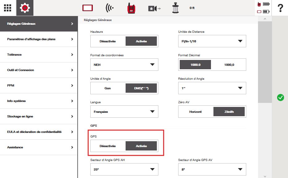

Activer le GPS dans les paramètres
Pour activer le GPS sur votre tablette, allez dans Paramètres>Paramètres généraux>GPS et activez-le. Vous n’avez pas besoin d’ajuster le « Secteur d’angle GPS » à moins d’être sûr de ce que vous faites. Les secteurs d’angle par défaut sont prédéfinis comme la meilleure fenêtre angulaire de recherche pour trouver votre prisme lorsque le GPS est utilisé pour pointer vers votre position.

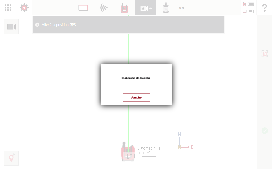

  4. Le bouton « Trouve-moi » () devient alors disponible dans votre flux de travail, ce qui aidera l’outil à se tourner vers la position de votre tablette et à commencer la recherche de votre prisme
Pour trouver le bouton « trouve-moi », appuyez simplement sur l’icône de la caméra en haut de l’écran de la tablette (), puis appuyez sur l’icône de la carte qui apparaît (). Vous remarquerez que l’indicateur de ligne de visée de l’outil est devenu vert, et le bouton « trouve-moi » apparaîtra alors dans le coin inférieur (). Lorsque vous appuyez dessus, l’outil tentera de se tourner et de rechercher votre cible :
